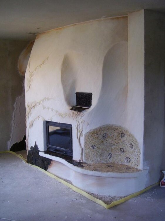

micula 16.10.2011 19:28 Zgłoś naruszenie Udostępnij Napisano 16 Października 2011 Na południu Polski powstał kominek trochę ...nawiązujący do mazurskich białych pieców. Od wkładu wyprowadzone "wewnętrzne DPG" do dogrzewania ławeczki po prawej .Ławka pokryta mozaiką kamienną . Oczywiście duchówka musiała też się znaleźć. Wprawdzie "przegiąłem" z proporcjami drewutni ale i tak się podobała młodym inwestorom. Obudowa ciepła, tynk ziarnisty "stara biel" częściowo pokryta łupkiem i reliefem wici roślinnej. Cytuj Odnośnik do komentarza Udostępnij na innych stronach Więcej opcji udostępniania
