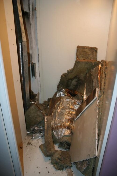

micula 11.11.2011 19:52 Zgłoś naruszenie Udostępnij Napisano 11 Listopada 2011 Po kilku latach intensywnego używania kominka przyszedł czas na jego wymianę .Na miejscu starego powstał nowy kominek ale utrzymany w "starej konwencji". Zastosowano wkład Kobok, ściany ciepłe szamotowe , marmur , łupek z piaskowca , resztę pokryto specjalnym tynkiem i farbą Ortner. Po rozbiórce istniejącego kominka ....namówiłem ( nie bez kłopotów) , inwestora do zmiany całego systemu kominowego i dotychczasowej jego izolacji. Odnośnik do komentarza https://forum.murator.pl/topic/28095-kominki-nasze/page/329/#findComment-4965151 Udostępnij na innych stronach Więcej opcji udostępniania

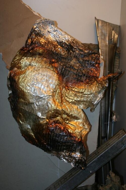

bohusz 12.11.2011 04:55 Zgłoś naruszenie Udostępnij Napisano 12 Listopada 2011 (edytowane) Bardzo, bardzo ważne fotki. Dokładnie obrazują jak wygląda "wełna kominkowa" po kilku latach eksplatacji.Nic dodać, nic ująć - fotki mówią wszystko. Ile takich kominków użytkownicy zamieszczaja w tym temacie...bo przecież nadal są amatorzy "wełnowców" Edytowane 12 Listopada 2011 przez bohusz Odnośnik do komentarza https://forum.murator.pl/topic/28095-kominki-nasze/page/329/#findComment-4965605 Udostępnij na innych stronach Więcej opcji udostępniania
eniu 12.11.2011 06:58 Zgłoś naruszenie Udostępnij Napisano 12 Listopada 2011 Bohusz , tez jestem zwolennikiem obudów ceramicznych,ale z całym szacunkiem , te zdjęcia nie mówią jak wyglądakominek z wełny po kilku latach eksploatacji . Te zdjęcia każą się tylko domyślać , że kominek z wełny niebył prawidłowo wykonany lub zastosowano w nim niewłaściwąwełnę. Fakt niezaprzeczalny ,że przy ceramice , trudniej jest popełnićjakieś błędy . Odnośnik do komentarza https://forum.murator.pl/topic/28095-kominki-nasze/page/329/#findComment-4965640 Udostępnij na innych stronach Więcej opcji udostępniania
bohusz 12.11.2011 07:22 Zgłoś naruszenie Udostępnij Napisano 12 Listopada 2011 (edytowane) Słuchaj Eniu ja piszę co ja widzę. Ty pisz w jednej osobie również co Ty widzisz.Wełna jest z ekranem, czyli z zdjęć wnioskuję, że typowa do izolacji wewnętrznej kominków. Widzę ekrany z foli metalowej praktycznie przepalone, również wełna jest nadpalona. To widać na zdjęciach gołym okiem.Również jakoweś rury typu elestyczne dziwnie wyglądają. Poowijane jakąś folią...Błędy wykonawcze to insza inszość...Dziwne, że nie widzisz problemu... Tym bardziej biorąc pod uwagę prognozy ekonomiczne (podwyżki np. gazu) i ogólny drastyczny kryzys, trzeba zakładać, że kominki będą eksplatowane intensywnie... Piszesz, że przy ceramice trudniej popełnić błedy. Inwestorzy podejmujący się samodzielnego wykonania kominku, właśnie z reguły wybierają wełnę i płyty gipsowe z dodatkiem papieru, bo wydaje im się to proste, łatwe i szybkie do wykonania. Nie czytałem abyś tu na forum odwodził ich od tego i wskazywał wykonawstwo z ceramiki jako prostsze, łatwiejsze i przyjaźniejsze dla zdrowia domowników i ich portfeli. Edytowane 12 Listopada 2011 przez bohusz Odnośnik do komentarza https://forum.murator.pl/topic/28095-kominki-nasze/page/329/#findComment-4965658 Udostępnij na innych stronach Więcej opcji udostępniania
eniu 12.11.2011 08:07 Zgłoś naruszenie Udostępnij Napisano 12 Listopada 2011 A ja myślę ,że za mało wiesz o wełnie , bo z niej nie robiłeś (?).To dobrze , bo nie masz czego żałować. Nie sugeruj mi jednak ,że nie umiem czytać. Napisałeś :"Dokładnie obrazują jak wygląda "wełna kominkowa" po kilku latach eksplatacji."Co jest nieprawdą ,jeśli odnosisz to do wszystkich kominków wykonanychz wełny i do wszystkich gatunków wełny , której używano zanimpojawili sie "wykonawcy ceramiczni". Ja akurat wiem co to za wełnana zdjęciach , ale to nie miejsce by o tym pisać . Nie zaśmiecajcie tego wątku zdjęciami i tekstami technicznymi . Kto jak kto ale, branżowcy,mogli by mieć trochę szacunku dla zasad tego forum. Odnośnik do komentarza https://forum.murator.pl/topic/28095-kominki-nasze/page/329/#findComment-4965703 Udostępnij na innych stronach Więcej opcji udostępniania
