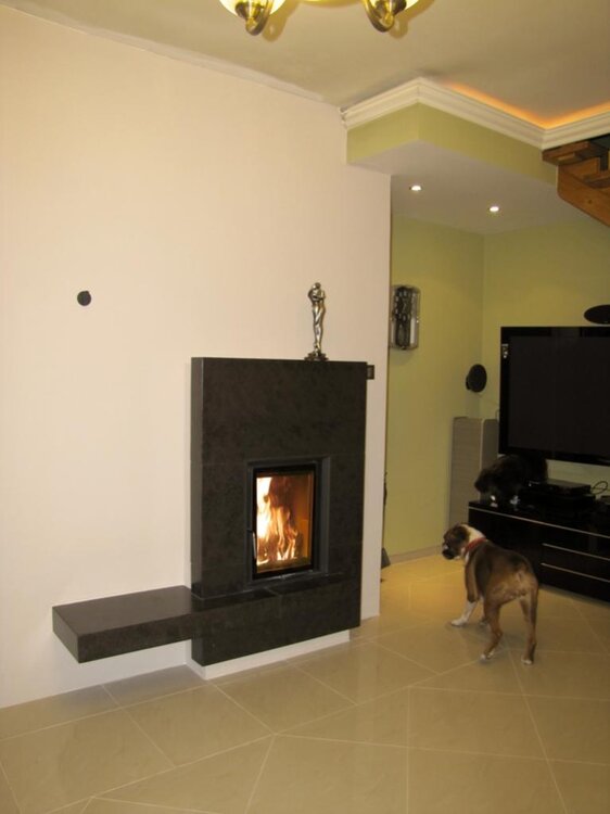

margod 27.12.2011 22:18 Zgłoś naruszenie Udostępnij Napisano 27 Grudnia 2011 GOSIA ! Ładny sweterek ! No mnie Pani domu nie chciała tak ładnie pozować do zdjęcia, ale chętny był kotek i piesek Aby zwierzaki mogły się zaprezentować to wpierw musieliśmy kominek wybudować, zajął miejsce wysłużonego "wełnowca" z przed kilkunastu lat. Kominek tzw. "ciepły". Całość wykonana z płyt ceramiczno-akumulacyjnych, palenisko firmy Brunner HKD 2,2. Tak wydajne palenisko nie może pracować bez dodatkowych systemów odbierających ciepło ze spalin. W tym przypadku zastosowaliśmy kanały szamotowe firmy Rath. Ozdobne elementy wykończeniowe to kafle wielkoformatowe firmy Mez o bardzo ciekawej czarno-brązowej fakturze. Cytuj Odnośnik do komentarza https://forum.murator.pl/topic/28095-kominki-nasze/page/334/#findComment-5049126 Udostępnij na innych stronach Więcej opcji udostępniania
Forest-Natura 27.12.2011 22:31 Zgłoś naruszenie Udostępnij Napisano 27 Grudnia 2011 Witam.Niezły kawał pieca - liczyłeś metry kwadratowe powierzchni, która grzeje?Pozdrawiam. Cytuj Odnośnik do komentarza https://forum.murator.pl/topic/28095-kominki-nasze/page/334/#findComment-5049152 Udostępnij na innych stronach Więcej opcji udostępniania
margod 27.12.2011 22:39 Zgłoś naruszenie Udostępnij Napisano 27 Grudnia 2011 Witam. Niezły kawał pieca - liczyłeś metry kwadratowe powierzchni, która grzeje? Pozdrawiam. Ok 10 m2, łącznie z wszystkimi "zakamarkami" ( po prawej stronie za ścianką jest drewutnia) . ...a Forest przy najbliższej okazji na hasło Rath stawiam Ci piwko Cytuj Odnośnik do komentarza https://forum.murator.pl/topic/28095-kominki-nasze/page/334/#findComment-5049173 Udostępnij na innych stronach Więcej opcji udostępniania

Mki1719508566 28.12.2011 06:41 Zgłoś naruszenie Udostępnij Napisano 28 Grudnia 2011 Ok 10 m2, łącznie z wszystkimi "zakamarkami" ( po prawej stronie za ścianką jest drewutnia) . ...a Forest przy najbliższej okazji na hasło Rath stawiam Ci piwko Jaką uzyskujesz emisje ciepła z tych grzejących 10 metrów ?? Cytuj Odnośnik do komentarza https://forum.murator.pl/topic/28095-kominki-nasze/page/334/#findComment-5049329 Udostępnij na innych stronach Więcej opcji udostępniania
margod 28.12.2011 16:03 Zgłoś naruszenie Udostępnij Napisano 28 Grudnia 2011 Jaką uzyskujesz emisje ciepła z tych grzejących 10 metrów ?? Czyżby Mistrz sprawdzał moją wiedzę? Strzelam - ok 2-3kW w zależności od temperatury powierzchni - może być? Cytuj Odnośnik do komentarza https://forum.murator.pl/topic/28095-kominki-nasze/page/334/#findComment-5050216 Udostępnij na innych stronach Więcej opcji udostępniania

bajanadjembe 30.12.2011 16:38 Zgłoś naruszenie Udostępnij Napisano 30 Grudnia 2011 margod, fajny piecokominek. Klejone masz szamoty w palenisku? Masz sterowanie do powietrza, czy sam pilnujesz? Na jedno pożarcie 4, czy wiecej kg mu dajesz? Cytuj Odnośnik do komentarza https://forum.murator.pl/topic/28095-kominki-nasze/page/334/#findComment-5054242 Udostępnij na innych stronach Więcej opcji udostępniania
margod 30.12.2011 20:11 Zgłoś naruszenie Udostępnij Napisano 30 Grudnia 2011 Kominek niestety nie jest mój, ale moja firma "popełniła" go.Szamoty są klejone do żeliwnych ścian paleniska.Za sterowanie dopływem powietrza odpowiada elektronika firmy Tatarek, trzeba ją tylko trochę przeprogramować. Do pełnego nagrzania ścian wystarczy spalić jednorazowo ok. 5kg drewna. Przy zamkniętych kratkach konwekcyjnych obudowa grzeje ok 8-10 godzin. Cytuj Odnośnik do komentarza https://forum.murator.pl/topic/28095-kominki-nasze/page/334/#findComment-5054773 Udostępnij na innych stronach Więcej opcji udostępniania
