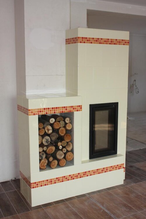

Forest-Natura 14.03.2012 20:45 Zgłoś naruszenie Udostępnij Napisano 14 Marca 2012 Witam. Wątek był zawsze "wizualny". W pewnym momencie wyznaczał i pokazywał kominkowe trendy w naszym "grajdole". Się zepsuł ... mniejsza z tym dlaczego ... Może by czas po temu aby go reaktywować? To jedziem ... Na początek modna obecnie akumulacja. "Szklana mozaika" Współczesny piec kaflowy. W pełnym tego słowa znaczeniu. Żeliwne drzwiczki zastąpione zostały ramą z podwójnym przeszkleniem o potężnych, pionowych, wręcz "kominkowych" rozmiarach. Palenisko ceramiczne polskiej produkcji (Certus) z automatyką, sterującą procesem spalania (polska firma Tatarek). Kafle nieco większego formatu (22x28 cm), również "nasza" - katowicka kaflarnia Karat. Wnęka na drewno również grzeje całą swoją powierzchnią wewnętrzną i zewnętrzną. Wszystko działa jak małe hypokaustum. Piec jest umiejscowiony w samym centrum domu i nawet specjalnie z tego względu wysunięty nieco z salonu. Doskonale radzi sobie z utrzymywaniem stałej temperatury w domu choćby brakło prądu, gazu, ropy i czego tam jeszcze ... byle by drewna było pod dostatkiem. Projekt i realizacja Pracownia Zduńska Forest-Natura. Pozdrawiam. Cytuj Odnośnik do komentarza Udostępnij na innych stronach Więcej opcji udostępniania

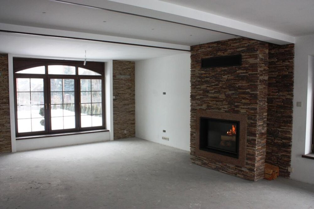

Forest-Natura 14.03.2012 21:01 Zgłoś naruszenie Udostępnij Napisano 14 Marca 2012 (edytowane) Witam. Teraz coś z całkiem innej beczki. "Słońce Bałkanów" Nazwa wzięta żywcem z określenia handlowego kamiennego łupka, który stanowi wykończenie kominka. Kominek typowo konwekcyjny. Palenisko również, suma przewodów DGP (dystrybucji gorącego powietrza) przyprawiła by o zawrót głowy niejednego teoretyka z naszego forum. Ponad 55 metrów bieżących. Żeby jeszcze pieprzu dodać, to sama zabudowa wymurowana z szamotu i grzeje jak jak diabli, jak się w kominku popali parę godzin. Po obu stronach kominka wnęki na drewno. Detale wykończeniowe (rama paleniska, krata wylotowa) to spawany "hendmejd". Niby zwykły kominek z łupka ... ale "jak Panie wojna przyjdzie (tfu ...) to poradzi" jako główne źródło ciepła w ponad dwustu metrowym domu ... Projekt i wykonanie Forest-Natura Pracownia Zduńska. Pozdrawiam. Edytowane 15 Marca 2012 przez Forest-Natura Cytuj Odnośnik do komentarza Udostępnij na innych stronach Więcej opcji udostępniania

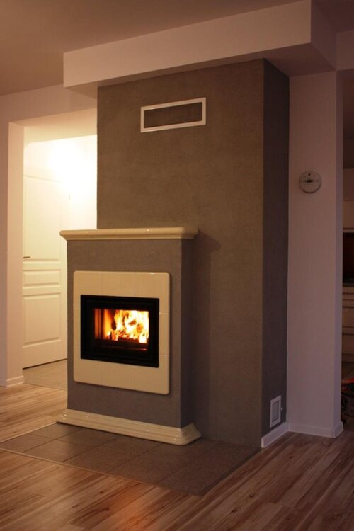

Forest-Natura 14.03.2012 21:18 Zgłoś naruszenie Udostępnij Napisano 14 Marca 2012 Witam. Kolejna insza inszość. "Telewizorek" Nazwa wzięła się stąd, że kominek zastąpił tenże sprzęt w salonie a i samo palenisko ze swym kaflowym obramowaniem nieco przypomina telewizory sprzed paru dekad. Kominek akumulacyjny, wykonany z szamotu i kryjący jeszcze w sobie prawie trzymetrowe ciągi akumulacyjne. Samo palenisko małe, ale spokojnie daje radę nagrzać wszystko tak aby właściwie działało jak dawny piec kaflowy. Dom w szkielecie drewnianym o niedużej powierzchni (nieco ponad sto metrów kwadratowych) a pośrodku niego prawie tona akumulacji i żywego ognia. Oczywiście są i kratki kominkowe zamykane żaluzjami oraz bezpośrednia droga spalin do komina. Jak chcemy to palimy jak w zwykłym kominku, gdy zaczyna być naprawdę zimno na dworze to gromadzimy ciepło na parę (-naście) najbliższych godzin. Do każdego pomieszczenia w domu są poprowadzone przewody grawitacyjnego DGP. Konstrukcja kominka pozwala na nietknięcie się pieca gazowego przez całą zimę ... Projekt i wykonanie Forest-Natura Pracownia Zduńska. Kafle Kaflarnia Karat, reszta z ceramiki pokrytej tynkiem szamotowym pomalowanym farbą krzemianową. Pozdrawiam. Cytuj Odnośnik do komentarza Udostępnij na innych stronach Więcej opcji udostępniania
QBELEK 14.03.2012 21:18 Zgłoś naruszenie Udostępnij Napisano 14 Marca 2012 (edytowane) Ten jasny jakiś taki mdły, ciemniejszy fajnie zestawiony z resztą pomieszczenia. Telewizorek to się nazywa nowoczesny trend. Edytowane 14 Marca 2012 przez QBELEK Cytuj Odnośnik do komentarza Udostępnij na innych stronach Więcej opcji udostępniania

Liwko 15.03.2012 07:36 Zgłoś naruszenie Udostępnij Napisano 15 Marca 2012 Przednia część telewizorka bardzo mi się podoba, tylna niestety nie:( Cytuj Odnośnik do komentarza Udostępnij na innych stronach Więcej opcji udostępniania
