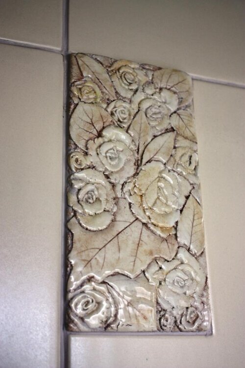

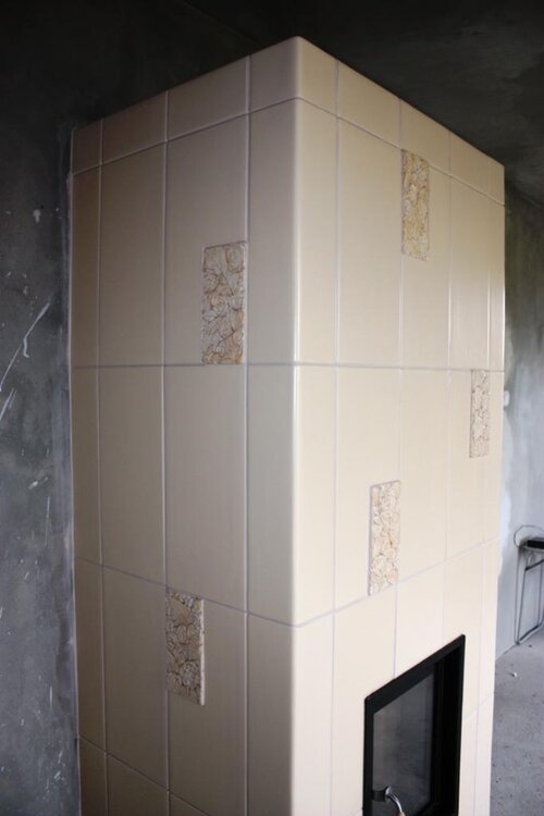

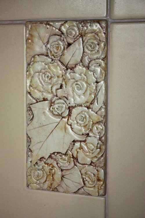

Forest-Natura 21.04.2012 21:03 Zgłoś naruszenie Udostępnij Napisano 21 Kwietnia 2012 (edytowane) Witam. "Różyczki" Obiecałem Takiemu Jednemu zdjęcia jakiejś nowoczesnej obudowy do paleniska Termokaust. Czy nowoczesna ... ? Dla jednych pewnie tak, bo i kafle dużego formatu i ramka paleniska prostsza i mało ozdobna i bryła pieca geometrycznie przypomina współczesne realizacje kominkowe. Ale tak na prawdę jest to współcześnie wykonany ... stary i poczciwy piec. Tyle że z całkiem sporą jak na piec szybą, przez którą widać ogień. Bo takie są obecnie wymogi i "standardy" piecowo-kominkowego "chciejstwa" ich użytkowników. Kafle z krakowskiej kaflarni Kafel-Art. Te ozdobne - to ręcznie wyklejane metodą tzw. nakładki małe (11x21 cm) obrazy 3D. Taki jeden kafelek robi się prawie cały dzień, a cały proces technologiczny jego produkcji trwa w sumie ponad 4 tygodnie. Każdy jest inny. Piec oczywiście w jedynym egzemplarzu ... jak każdy. Projekt i realizacja Forest-Natura Pracownia Zduńska. Zdjęcia jeszcze z surowego i nie wykończonego wnętrza. Jak już będzie wszystko pomalowane a wokół pieca będzie drewniana podłoga, dopiero wtedy będzie się prezentował w całej swojej krasie i okazałości. Pozdrawiam. PS. Akselek ... ależ wcale się nie obrażam Edytowane 22 Kwietnia 2012 przez Forest-Natura Cytuj Odnośnik do komentarza Udostępnij na innych stronach Więcej opcji udostępniania

Karlsen 22.04.2012 20:59 Zgłoś naruszenie Udostępnij Napisano 22 Kwietnia 2012 (edytowane) Witam. "Różyczki" Obiecałem Takiemu Jednemu zdjęcia jakiejś nowoczesnej obudowy do paleniska Termokaust. Czy nowoczesna ... ? Dla jednych pewnie tak, bo i kafle dużego formatu i ramka paleniska prostsza i mało ozdobna i bryła pieca geometrycznie przypomina współczesne realizacje kominkowe. Ale tak na prawdę jest to współcześnie wykonany ... stary i poczciwy piec... Dziękuję Forest. Czy rozmiar kafla jest wyznacznikiem nowoczesności? Zaczynam się zastanawiać, czy faktycznie piec kaflowy może być nowoczesny? Czy powinien być - to jest dobre pytanie. Kafle, bez względu na miejsce będą zawsze przypominać mi wiejski klimat, nawet jeżeli w te kafle będzie ubrany termokaust - nowoczesny piec. "Różyczki" są stylowe, ale tutaj moja Szanowna Małżonka uznała, że zabrakło cokołu i ... właśnie cieniutka fuga, o której poniżej . Mam nadzieję, że w sąsiednim temacie dot. targów, zaraz po jego zakończeniu ukażą się linki do, jak to kiedyś nazwałeś, "dizajnerskich" kafli. Czy mógłbyś Forest jeszcze słówko napisać o usytuowaniu pieca. Ze zdjęć wynika, że jest "przytulony plecami" do ściany. Sądziłem, że minimum 5 cm pustki zgodnie z instrukcją należy zachować. Dopisałem za sugestią mojej żony: Czy można na termokauście układać kafle "bezfugowo", ewentualnie jaka jest minimalna grubość fugi? Cieniutka fuga w połączeniu z dużym kaflem byłaby bardziej nowoczesnym dizajnem. Niezaprzeczalnie "Różyczki" są po prostu artystyczne. Edytowane 22 Kwietnia 2012 przez Karlsen Cytuj Odnośnik do komentarza Udostępnij na innych stronach Więcej opcji udostępniania
margod 23.04.2012 06:20 Zgłoś naruszenie Udostępnij Napisano 23 Kwietnia 2012 Zaczynam się zastanawiać, czy faktycznie piec kaflowy może być nowoczesny? Wydaje mi się, że tak. Dla przykładu podje link na naszą stronę, w katalogu współczesne aranżacje przedstawiamy katalogowe obudowy producentów kafli oraz wkładów. Praktycznie do każdego kominka jako element dekoracyjny zastosowano kafle. Myślę, że kilka wzorów bez problemu można by zaaranżować z Termokaustem. http://www.kominki-godzic.pl/index.htm?id1=&id2=95&pm=18# - prawie Cytuj Odnośnik do komentarza Udostępnij na innych stronach Więcej opcji udostępniania
Forest-Natura 23.04.2012 07:55 Zgłoś naruszenie Udostępnij Napisano 23 Kwietnia 2012 Witam. Czy piec może być nowoczesny ... ? No to już zależy od posiadacza takiego pieca, bo jak sam słusznie zauważyłeś dla niektórych to połączenie (piec + nowoczesność) jest mocno pejoratywne. Ale ... równie dobrze piec może wyglądać tak jak ten z linku poniżej (kaflarnia Gutbrod Keramik z Niemiec): http://www.gutbrod-ofenkeramik.de/typo3temp/pics/287e803c6a.jpg Dla innych nowoczesnym piecem będą zamieszczone przeze mnie w tym wątku dwa piece stylizowane co prawda na secesyjne, ale zdobione współczesnymi pastiszami awangardowych dzieł malarskich: Jeszcze dla kogoś innego synonimem nowoczesności będzie jaskrawo-pomarańczowy lub krwisto-czerwony kolor kafli ... pomimo tradycyjnego jego kształtu. No i teraz dochodzimy do rzeczy następującej - tak naprawdę żeby stworzyć coś super - hiper odlotowego i odważnego, to trzeba znaleźć najpierw amatora takich klimatów czyli odbiorcę. Bo tego typu rzeczy z reguły robi się po to żeby je sprzedać. No ewentualnie można zrobić coś podobnego żeby pokazać możliwości ... tak jak np. na dzisiaj zaczynających się targach będzie pokazany trzeci piec "upstrzony" grafiką J.Miro o wiele mówiącym tytule "Śpiewająca Ryba" (), będący tym razem wspólnym dziełem kaflarni Kafel-Art, Piotra i moim. ale czy on jest nowoczesny ... ? U nas w kraju jest "dizajnerska bida i suchoty wielkie" bo jedynym i powszechnie panującym klimatem są proste bryły utrzymane w "bezpiecznej", bo do wszystkiego pasującej tonacji beżowo-brązowej lub biało-szarej. Dostosowują się do tego pseudo-architekci i pseudo-projektanci wnętrz. A ci, którzy robią naprawdę ciekawe rzeczy giną w całej masie tandety. Bo lepiej jest robić coś z czego jest łatwa kasa angażując w to mniej sił niż starać się i czasami mieć z tego przysłowiowy guzik z pętelką ... Kafle ... tak - synonimem nowoczesności w zduństwie są już kafle o formacie dwukrotnie większym czyli 22x44, bo to jest praktycznie nowinka sprzed kilku (nastu) lat zaledwie, pomimo tego że i wcześniej były robione też i większe. Ale mówimy o produkcji seryjnej ... pomimo tego że jest to tak naprawdę ... ręczna robota. O ile wykonując piec dawnymi technologiami (na glinie) z kafli pasowanych do siebie i doszlifowanych ręcznie, można robić to bez fugowo całkowicie, o tyle z kafli współczesnych, wykonywanych z całkowicie innych mas ceramicznych to praktycznie nie możliwe. Wiąże się to też z procesem produkcji kafla, jego szkliwieniem i wypałem (wypałami). W naszym kraju tylko jedna kaflarni obecnie wykonuje kafle o większym formacie z własnej, robionej masy, wypalanej w ten sposób że można ewentualnie pokusić się o wykonawstwo pieca metodą bez fugową. Generalnie dochodzimy tutaj do pewnego sedna - praca w kaflach to swego rodzaju kompromis pomiędzy niedokładnością wykonania kafla, który w liczbie czasem kilkuset egzemplarzy robionych jako pojedyncze obiekty znajduje się w bryle pieca czy kominka, a możliwościami wykonawczymi ukrywania i niwelowania tych niedokładności. Tak aby efekt końcowy był ... ładny dla oka. Kafle piecowe i kominkowe mają się "nijak" do płytek rektyfikowanych produkowanych w milionach identycznych egzemplarzy przez maszynę na taśmie. Nawet w nich widać różnice rozmiarowe, krzywizny płaszczyzn i niedokładności. Ja mógłbym rozmawiać o tym całymi godzinami, ale pewnie większość czytających już się męczy, więc kończąc te wypociny chciałbym taką ostateczną konkluzję uświadomić wszystkim czytającym: Każda jedna sztuka kafla to praktycznie osobny wytwór ludzkich rąk, poddany czasami dwu a nawet i trzykrotnie działaniu temperatur rzędu tysiąca i więcej stopni, który ma prawo być niedoskonały. A zrobienie takiego kafla trwa około czterech tygodni. I za to właśnie paradoksalnie się płaci. Ale taki kafel potrafi się potem odwdzięczyć ... jeżeli tylko znajdzie swojego amatora. Pozdrawiam. Cytuj Odnośnik do komentarza Udostępnij na innych stronach Więcej opcji udostępniania
