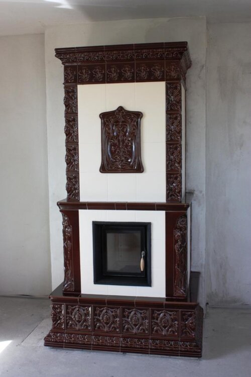

Forest-Natura 13.05.2012 16:46 Zgłoś naruszenie Udostępnij Napisano 13 Maja 2012 (edytowane) Witam. Kiedyś Forumowy Wiewiór zamieścił w tym wątku zdjęcie: http://forum.muratordom.pl/showthread.php?30120-KOMINKI-nasze-!!!&p=4668021&viewfull=1#post4668021 Były to czasy kiedy niekoniecznie pałaliśmy chęcią do siebie czyli "dawno i nieprawda". Przez dłuższy czas "łaziło" mi po głowie i można powiedzieć że Niktspecjalny został w ten sposób ojcem chrzestnym (nie kojarzyć z tym co popełnił onegdaj F.F. Coppola ) pewnego pomysłu, na realizację którego czekałem tylko dlatego że wcześniej nie zdarzyła mi się po temu sposobność. Aż wreszcie przyszła - zaprojektowałem piękny kaflowy piec, tyle że cały urok zabierał mu wielki, biały - jak to zwykle bywa, grzejnik kaloryferowy stojący dosłownie pół metra od niego. Paradoksalnie rzecz biorąc spowodował on nie oszpecenie całości projektu, lecz jego upiększenie i rozbudowę, będącą w rezultacie tą "wisienką na torcie". Zabudowanie kaflami kaloryfera dało też ciekawy efekt grzewczy - nagrzewanie się i częściową akumulację ciepła w samych kaflach, jako że grzejnik jest konwekcyjno - promiennikowy. Pomiędzy piecem a ścianą powstała naturalna wnęka na ułożenie drewna oraz umieszczenie przybornika kominkowego na stojaku. Nieco trudności sprawiło znalezienie odpowiedniej głowicy termostatycznej do grzejnika, ale okazało się że są i takie "na drucik" produkowane. Zabudowa z kafli białostockiej kaflarni Kafel-Kar, wnętrze pieca stanowi komorowo - opadowe palenisko akumulacyjne Termokaust. Projekt i realizacja: Forest-Natura Pracownia Zduńska. Pozdrawiam. Edytowane 13 Maja 2012 przez Forest-Natura Cytuj Odnośnik do komentarza https://forum.murator.pl/topic/28095-kominki-nasze/page/354/#findComment-5332777 Udostępnij na innych stronach Więcej opcji udostępniania

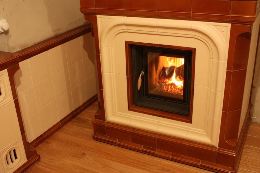

Forest-Natura 13.05.2012 16:51 Zgłoś naruszenie Udostępnij Napisano 13 Maja 2012 Witam. Aaa ... no i nie mogę się oprzeć żeby wkleić jeszcze widok ognia w samym palenisku, po jego rozgrzaniu ... Widok oczywiście przez szybę ... "Marcinowy piec" - tak go nazwałem. Pozdrawiam. Cytuj Odnośnik do komentarza https://forum.murator.pl/topic/28095-kominki-nasze/page/354/#findComment-5332783 Udostępnij na innych stronach Więcej opcji udostępniania
Karlsen 13.05.2012 19:49 Zgłoś naruszenie Udostępnij Napisano 13 Maja 2012 Ten piec jest na jednej ze stron folderu kaflarni. Przyznam, że waśnie na podstawie tej realizacji zastanawiałem się, jak ze smakiem połączyć malinkę z ecru. Cytuj Odnośnik do komentarza https://forum.murator.pl/topic/28095-kominki-nasze/page/354/#findComment-5333091 Udostępnij na innych stronach Więcej opcji udostępniania
Kominki Piotr Batura 13.05.2012 20:11 Zgłoś naruszenie Udostępnij Napisano 13 Maja 2012 Witam. Kiedyś Forumowy Wiewiór zamieścił w tym wątku zdjęcie: http://forum.muratordom.pl/showthread.php?30120-KOMINKI-nasze-!!!&p=4668021&viewfull=1#post4668021 Były to czasy kiedy niekoniecznie pałaliśmy chęcią do siebie czyli "dawno i nieprawda". Przez dłuższy czas "łaziło" mi po głowie i można powiedzieć że Niktspecjalny został w ten sposób ojcem chrzestnym (nie kojarzyć z tym co popełnił onegdaj F.F. Coppola ) pewnego pomysłu, na realizację którego czekałem tylko dlatego że wcześniej nie zdarzyła mi się po temu sposobność. Aż wreszcie przyszła - zaprojektowałem piękny kaflowy piec, tyle że cały urok zabierał mu wielki, biały - jak to zwykle bywa, grzejnik kaloryferowy stojący dosłownie pół metra od niego. Paradoksalnie rzecz biorąc spowodował on nie oszpecenie całości projektu, lecz jego upiększenie i rozbudowę, będącą w rezultacie tą "wisienką na torcie". Zabudowanie kaflami kaloryfera dało też ciekawy efekt grzewczy - nagrzewanie się i częściową akumulację ciepła w samych kaflach, jako że grzejnik jest konwekcyjno - promiennikowy. Pomiędzy piecem a ścianą powstała naturalna wnęka na ułożenie drewna oraz umieszczenie przybornika kominkowego na stojaku. Nieco trudności sprawiło znalezienie odpowiedniej głowicy termostatycznej do grzejnika, ale okazało się że są i takie "na drucik" produkowane. Zabudowa z kafli białostockiej kaflarni Kafel-Kar, wnętrze pieca stanowi komorowo - opadowe palenisko akumulacyjne Termokaust. Projekt i realizacja: Forest-Natura Pracownia Zduńska. Pozdrawiam. Nie myślałem, że wkleisz tu zdjęcie pieca DO SUFITU !? Cytuj Odnośnik do komentarza https://forum.murator.pl/topic/28095-kominki-nasze/page/354/#findComment-5333139 Udostępnij na innych stronach Więcej opcji udostępniania

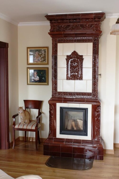

Forest-Natura 13.05.2012 21:24 Zgłoś naruszenie Udostępnij Napisano 13 Maja 2012 (edytowane) Witam. A co ja zrobię że mam tą "przypadłość" i nie widzę nic przeciwko ... a ludzie domy na 2,6 - 2,7 metrów budują a nie na 3,6 - 4,5 jak w "epoce pałacowej" ... więc stereotypy łamać trzeba Dla mnie proporcje bryły się liczą a nie to że piec kończy się na suficie czy 20 cm pod nim i robi za "osadnik kurzu", którego nie ma jak wytrzeć przez cały rok ... W załączniku dwa piece - pół metra różnicy ... pierwszy z "zadęciem" historycznym (niemal wierne proporcje bryły pieca nie posiadającego korony), drugi - fantazja nie mająca odwzorowania historycznego. Poza tym odkąd w Kozłówce byłem ... żadne piece do sufitu nie będą mi przeszkadzać ... nawet jak mieć będą 4,5 metra Pozdrawiam. Edytowane 13 Maja 2012 przez Forest-Natura Cytuj Odnośnik do komentarza https://forum.murator.pl/topic/28095-kominki-nasze/page/354/#findComment-5333305 Udostępnij na innych stronach Więcej opcji udostępniania
