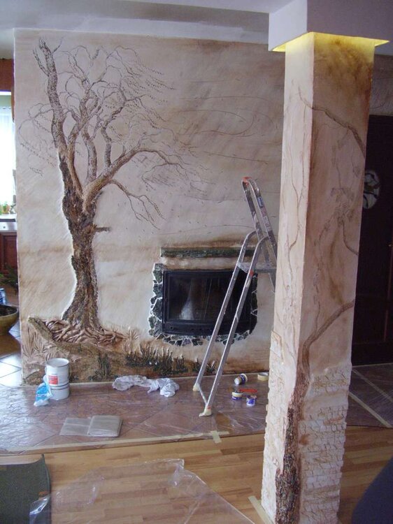

micula 24.10.2012 21:49 Zgłoś naruszenie Udostępnij Napisano 24 Października 2012 WITAM, Przedstawiam kominek ( w trakcie realizacji) z wykorzystaniem motywu "drzewa" Tym razem zamiarem naszym było uzyskanie reliefu drzewa na dość dużej powierzchni kominkaa "wiatr" wiejący od okna zawiewa liście w kierunku wejścia do salonu. Wkład z płaszczem wodnym (montowany przez inwestora) ,my tylko dekoracja i kamień. techika łaczona mozaika i sgraffito. Dla klimatu objęliśmy we władanie również słup w salonie. Cytuj Odnośnik do komentarza Udostępnij na innych stronach Więcej opcji udostępniania

butynski 25.10.2012 18:01 Zgłoś naruszenie Udostępnij Napisano 25 Października 2012 WITAM, Przedstawiam kominek ( w trakcie realizacji) z wykorzystaniem motywu "drzewa" Tym razem zamiarem naszym było uzyskanie reliefu drzewa na dość dużej powierzchni kominkaa "wiatr" wiejący od okna zawiewa liście w kierunku wejścia do salonu. Wkład z płaszczem wodnym (montowany przez inwestora) ,my tylko dekoracja i kamień. techika łaczona mozaika i sgraffito. Dla klimatu objęliśmy we władanie również słup w salonie. Nie żebym wazelinował ale jesteś prze pierun - jak to mówią na Podhalu ! Piknie to robisz . Cytuj Odnośnik do komentarza Udostępnij na innych stronach Więcej opcji udostępniania
micula 25.10.2012 18:25 Zgłoś naruszenie Udostępnij Napisano 25 Października 2012 jesteś prze pierun - jak to mówią na Podhalu ! Piknie to robisz . Dzięki bardzo za dobre słowo. Jesta robota jesta łokej -jak mówią w naszej wsi. Cytuj Odnośnik do komentarza Udostępnij na innych stronach Więcej opcji udostępniania

micula 29.10.2012 08:54 Zgłoś naruszenie Udostępnij Napisano 29 Października 2012 mnie nie podziękowałeś to ci powiem z żalu jednego ,że nie wiem jak będzie wyglądać to co się wysypie od czasu do czasu na runo leśne i płytki??? Specjalnie dla niktspecjalny Bardzo dziękuję za dobre słowo o naszej pracy. Części kominków narażone na brudzenie się popiołem są wykonane najczęściej z mozaiki kamiennej lub litego kamienia.. Cytuj Odnośnik do komentarza Udostępnij na innych stronach Więcej opcji udostępniania
