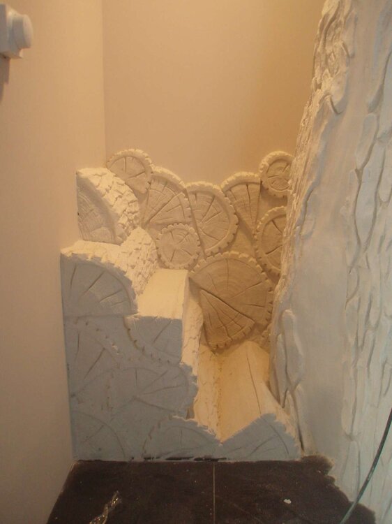

micula 09.12.2012 19:52 Zgłoś naruszenie Udostępnij Napisano 9 Grudnia 2012 (edytowane) WITAM, Mam nadzieję,że tą fotką zaskoczę niektórych forumowiczów nieco innym podejściem do tematu drewutni. Przy naszym "standardowym drzewie" zrobiliśmy ostatnio "składzik" na polana . Zostało jeszcze wybarwienie całości na" real foto". konstrukcja "drewutni" została wymuszona wykonaniem osłony( z lewej strony). kolana kanału dolotu powietrza do spalania we wkładzie. Mam nadzieję ,że inwestor zechce uzupełnić drewutnie o prawdziwe drzewo a nam uda się zatrzeć granicę miedzy tymi "dwoma światami". Edytowane 9 Grudnia 2012 przez micula Cytuj Odnośnik do komentarza Udostępnij na innych stronach Więcej opcji udostępniania

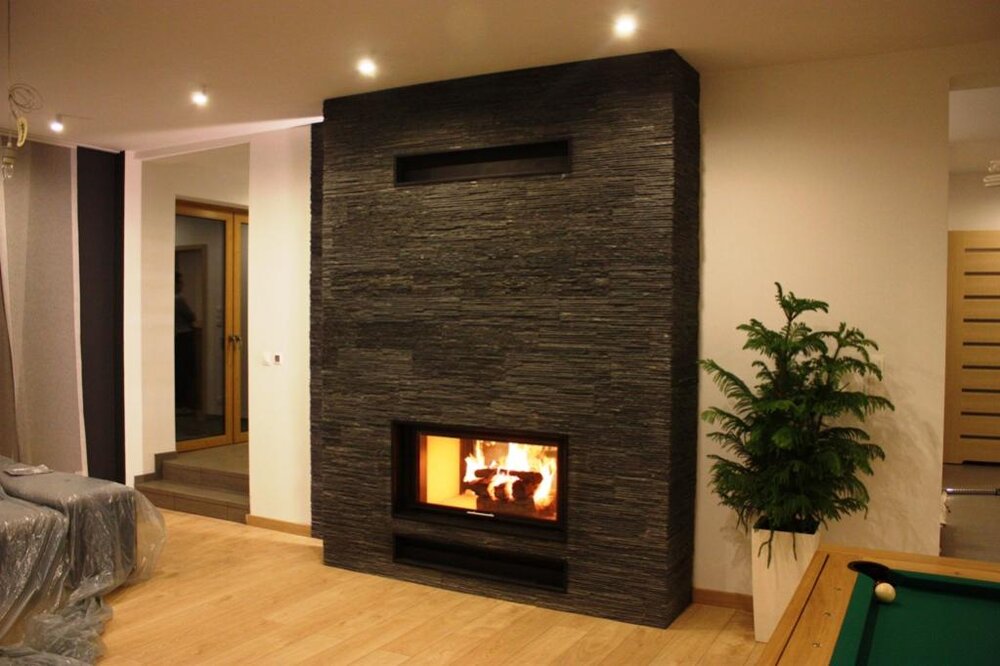

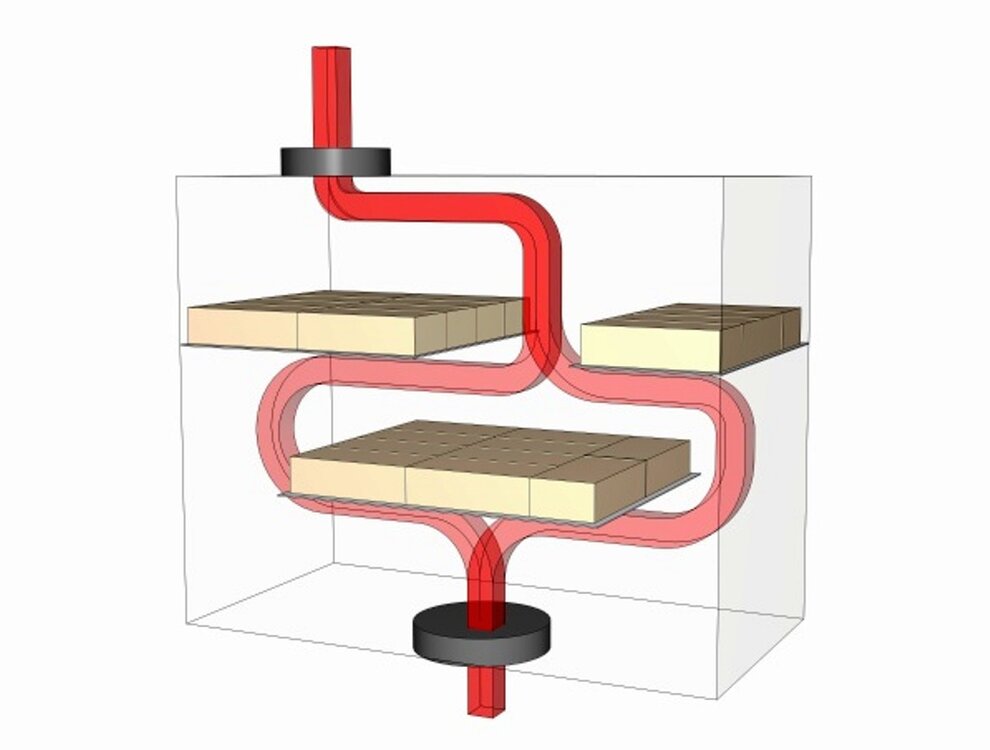

Forest-Natura 10.12.2012 12:17 Zgłoś naruszenie Udostępnij Napisano 10 Grudnia 2012 Witam. Micula próbuje przywrócić temu wątkowi dawny sens, który zostaje pomału już zapominany ... no to pomogę trochę ... Poniżej kominek z podwójnym przeszkleniem w układzie horyzontalnym (Spartherm Varia BFDh). Tylne przeszklenie pełni potrójną funkcję, wizualną -ogień widać od samego wejścia do domu, grzewczą - przez szybę swobodnie promieniuje łagodne ciepło ogrzewając bezpośrednio ciąg komunikacyjny domu i praktyczną - obsługa kominka (dokładanie drewna i usuwanie popiołu) może się odbywać od strony przedpokoju a nie salonu. Zabudowa szamotowa plus okładzina z grafitowych paneli łupka (nazwa handlowa Amazon Black). Z racji tego że na wylocie paleniska jest jeszcze całkiem spora temperatura, w granicach 300-400 stopni, a komin wychodzi bezpośrednio z zabudowy kominka, na palenisku zamontowany jest dodatkowy, skrzyniowy wymiennik radiacyjny o powierzchni około 3 m2 (schemat poniżej). Kominek poprzez DGP ogrzewa cały dom, bez wychładzania samej zabudowy poprzez ruch powietrza w jej wnętrzu, powodowany wentylatorem kominkowym (!). Nazwałem go Snooker ... i tak myślę sobie że gra przy palącym się ogniu w salonie, w którym telewizor zastąpiono kominkiem musi być nad wyraz przyjemna Projekt kominka i wnętrz Widawscy Studio Architektury, Projekt techniczny i wykonanie Forest-Natura Pracownia Zduńska. Pozdrawiam. Cytuj Odnośnik do komentarza Udostępnij na innych stronach Więcej opcji udostępniania

maysee 10.12.2012 12:57 Zgłoś naruszenie Udostępnij Napisano 10 Grudnia 2012 Witam. Micula próbuje przywrócić temu wątkowi dawny sens, który zostaje pomału już zapominany ... no to pomogę trochę ... Poniżej kominek z podwójnym przeszkleniem w układzie horyzontalnym (Spartherm Varia BFDh). Tylne przeszklenie pełni potrójną funkcję, wizualną -ogień widać od samego wejścia do domu, grzewczą - przez szybę swobodnie promieniuje łagodne ciepło ogrzewając bezpośrednio ciąg komunikacyjny domu i praktyczną - obsługa kominka (dokładanie drewna i usuwanie popiołu) może się odbywać od strony przedpokoju a nie salonu. Zabudowa szamotowa plus okładzina z grafitowych paneli łupka (nazwa handlowa Amazon Black). Z racji tego że na wylocie paleniska jest jeszcze całkiem spora temperatura, w granicach 300-400 stopni, a komin wychodzi bezpośrednio z zabudowy kominka, na palenisku zamontowany jest dodatkowy, skrzyniowy wymiennik radiacyjny o powierzchni około 3 m2 (schemat poniżej). Kominek poprzez DGP ogrzewa cały dom, bez wychładzania samej zabudowy poprzez ruch powietrza w jej wnętrzu, powodowany wentylatorem kominkowym (!). Nazwałem go Snooker ... i tak myślę sobie że gra przy palącym się ogniu w salonie, w którym telewizor zastąpiono kominkiem musi być nad wyraz przyjemna Projekt kominka i wnętrz Widawscy Studio Architektury, Projekt techniczny i wykonanie Forest-Natura Pracownia Zduńska. Pozdrawiam. Widze ze LEDy sa zrobione w obudowie. Mam tak samo i nie do konca mi sie to podoba a na zdjeciu widze podobnie. Mialy byc wklejone za tzw. winklem czyli swieciloby swiatlo odbite od zabudow/sciany. Niestety moj fachowiec wkleil je po prostu na boczna scianke i teraz przez szpare wychodzi luna bialego - mocnego swiatla, tak, ze mozna oslepnac jesli sie przypadkowo spojrzy w te szpare obudowa/sciana. Myslimy zeby te LEDy pokryc jakas farba albo wrecz wstawic cieniutki pasek mlecznej szyby/pleksi bo tak nie moze byc! Cytuj Odnośnik do komentarza Udostępnij na innych stronach Więcej opcji udostępniania
Forest-Natura 10.12.2012 13:20 Zgłoś naruszenie Udostępnij Napisano 10 Grudnia 2012 Witam. A co to takiego? To jest Liwko informacja o poszanowaniu praw autorskich ... jeżeli czepiasz się że jest to z mojej strony reklamą ... zapobiegające nagminnemu wsadzaniu nieswoich realizacji i projektów na własne strony internetowe w dziale "Realizacje wykonane" ... a przynajmniej uświadamiające że to kradzież. Maysee ... tutaj LED'y są właśnie zatopione w mlecznej, matowej listwie silikonowej i nie "dają po oczach" Pozdrawiam. Cytuj Odnośnik do komentarza Udostępnij na innych stronach Więcej opcji udostępniania
maysee 10.12.2012 13:33 Zgłoś naruszenie Udostępnij Napisano 10 Grudnia 2012 Maysee ... tutaj LED'y są właśnie zatopione w mlecznej, matowej listwie silikonowej i nie "dają po oczach" Pozdrawiam. I tak powinno byc! (zdjecie mnie zmylilo w takim razie). Cytuj Odnośnik do komentarza Udostępnij na innych stronach Więcej opcji udostępniania
