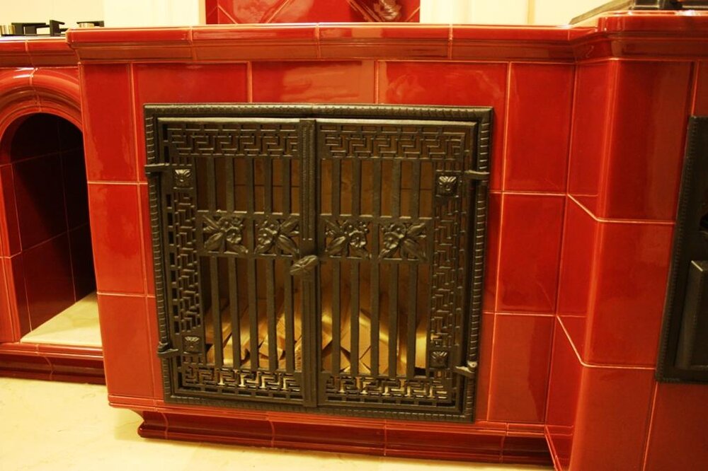

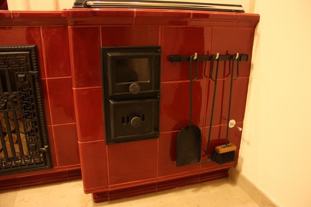

Forest-Natura 12.12.2012 10:26 Zgłoś naruszenie Udostępnij Napisano 12 Grudnia 2012 (edytowane) Witam. Szczegóły ... na ostatnim widać jak mogą wyglądać brzydkie i nie pasujące nikomu do niczego, drzwiczki komina systemowego (żadnej firmy nie nadają się do umieszczania na widoku) ... drzwiczki piekarników - dla mnie osobiście obłędne, niby takie same jak naszych rodzimych producentów, ale jak się położy jedne obok drugich to mało kto wybiera tańsze (niestety te tańsze to właśnie nasza rodzima produkcja) ... część kuchenna w nowoczesnym wydaniu z wnęką na drewno, samo palenisko (trzon kuchenny) i ażurowe, żeliwne drzwiczki wnęki ... Pozdrawiam. PS. Micula ... Ty wiesz ... to po co będę pisać ... jeszcze u kogoś nudności sprowokujemy ... Edytowane 12 Grudnia 2012 przez Forest-Natura Cytuj Odnośnik do komentarza Udostępnij na innych stronach Więcej opcji udostępniania

micula 12.12.2012 20:30 Zgłoś naruszenie Udostępnij Napisano 12 Grudnia 2012 Już ci kiedyś pisałem, że osobiście takie aranżacje mi się nie podobają, jednak wykonanie bomba. A skoro inwestor zadowolony... Zapewne robi też wielkie wrażenie na gościach WIELKIE drzewo-WIELKIE wrażenie:) Z taką lekka odrobiną śmiałości powiem ,,że na gościach robi to wrażenie..ponieważ kominki wykonywane przez nas są budowane wg. zasady 2 x K Wtedy gość najczęściej pyta inwestora .Kto ci to K robił ?i ile Cie to K kosztowało.? Przyznaję ,że umieszczam tutaj często swoje prace dla reklamy ale i dla frajdy ,że mam do pokazania coś innego. Cytuj Odnośnik do komentarza Udostępnij na innych stronach Więcej opcji udostępniania

kominiarz 12.12.2012 21:59 Zgłoś naruszenie Udostępnij Napisano 12 Grudnia 2012 Liwko! Najbardziej lubię jak kończysz tym emotikonem z jęzorem, jak gdzieś na FM bolało Ciebie, że podważam super właściwości WM to też mi taki zapodałeś. Jak to się teraz w sejmie nazywa? Mowa nienawiści, czy cuś. Forest, fajny ten Twój kombajn, tylko powiedz... od kiedy w pomieszczeniu , w którym znajdują się wloty do grawitacyjnych przewodów kominowych – dymowych można stosować wentylację mechaniczną, wyciągową? Przepisy się zmieniły? Zasady strumieni powietrza, spalin czytaj fizyka, czy co??? Cytuj Odnośnik do komentarza Udostępnij na innych stronach Więcej opcji udostępniania
Forest-Natura 12.12.2012 23:26 Zgłoś naruszenie Udostępnij Napisano 12 Grudnia 2012 Witam. Hmm ... myślisz o kuchni tradycyjnej i wyciągach mechanicznych nad nią? No zawsze to lepszy duet niż kuchenny "nieśmiertelny" (czarny humor ...) tandem - piecyk gazowy z otwartą komorą spalania w kuchni bez wentylacji i kuchenny okap z wentylatorem ... użytkowane równocześnie Nie no tak na poważnie to od bodajże ośmiu lat (o ile mnie pamięć nie myli - a data jest charakterystyczna bo nastąpiła w roku owym zmiana VAT'u) nie postawiłem ani jednego urządzenia ogniowego w domu, pozbawionego bezpośredniego dopływu powietrza z zewnątrz do samego paleniska. Obojętne czy to był kominek w wkładem, kominek z otwartym paleniskiem, piec kaflowy, piec chlebowy czy też kaflowa kuchnia. Przy kuchniach dodatkowo przestrzegam by zawsze była wentylacja grawitacyjna (małym wyjątkiem są domy z "reku" - ale wtedy uzgadniam takie rzeczy w projektantem tej instalacji). Odkąd w Austrii i Niemczech spotkałem trzony kuchenne z całkowicie szczelnymi (przy zamkniętych drzwiczkach oczywiście) paleniskami, czerpiącymi powietrze z zewnątrz chałupy i przeznaczonymi do ichniejszego budownictwa energooszczędnego, gdzie "reku" jest na porządku dziennym, tym bardziej takie pomysły przekazuję samym inwestorom i wspólnie je następnie wdrażamy. Zresztą prawodawstwo nasze budowlane też to w ten sam sposób rozstrzyga. Pozdrawiam. Cytuj Odnośnik do komentarza Udostępnij na innych stronach Więcej opcji udostępniania

kominiarz 13.12.2012 11:40 Zgłoś naruszenie Udostępnij Napisano 13 Grudnia 2012 Forest może w Austrii, czy Niemczech można, ale u nas nie. Nie ma szczelnych kuchni kaflowych. Ten okap nad kuchnią ile kubików ma na godzinę 800? czy więcej, prawdziwa gastronomia. Myślę sobie, że spokojnie wyciągnie spaliny z kuchni przy zamkniętych oknach i otwartym kanale doprowadzającym powietrze, jaki ten kanał jest DN100? Może skompensuje 20% wywiewu nie więcej. Widziałem takie coś ostatnio wykonane przez prawdziwego rosyjskiego zduna, zrobił super, ale okap dal nad kuchnią grawitacyjny. Cytuj Odnośnik do komentarza Udostępnij na innych stronach Więcej opcji udostępniania
