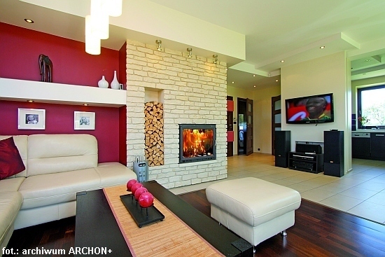

iwona210517 07.05.2013 14:29 Zgłoś naruszenie Udostępnij Napisano 7 Maja 2013 witam. czy macie jakieś fajny propozycje kominka zarówno nowoczesnego jak i przytulnego????? wnętrza będą takie jak tutaj , tylko powiedzmy, że nie chcemy dosłownie wszystkiego co do joty zgapiać http://www.archon.pl/images/attachments/0000/4889/dom_w_rododendronach_2_file7.jpg Cytuj Odnośnik do komentarza Udostępnij na innych stronach Więcej opcji udostępniania
margod 07.05.2013 15:06 Zgłoś naruszenie Udostępnij Napisano 7 Maja 2013 może coś tu znajdziesz dla siebie http://www.kominki-godzic.pl/galeria/3/5#/?photo=0 Cytuj Odnośnik do komentarza Udostępnij na innych stronach Więcej opcji udostępniania
