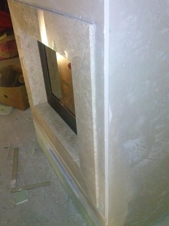

Kominki Piotr Batura 02.10.2013 07:11 Zgłoś naruszenie Udostępnij Napisano 2 Października 2013 ps. jeszcze jedno. Czym najlepiej ukryć połączenie kartongipsu z płytą marmurową? Akryl? Sylikon? Masz kominek zbudowany z porządnych ceramicznych materiałów (płyta KW) i koniecznie chcesz go popsuć tekturą i gipsem? Cytuj Odnośnik do komentarza Udostępnij na innych stronach Więcej opcji udostępniania
MasterCheat 02.10.2013 08:10 Zgłoś naruszenie Udostępnij Napisano 2 Października 2013 (edytowane) Niby tak, ale zbyt równe to to nie jest... wziąłem się do roboty i kominek już oklejony płytami KG, a z boku zrobiłem półeczki. Zaczyna to nabierać formy. Półeczki i góra kominka z płyt zielonych, bo akurat takie mi zostały po budowie i nie było sensu kupować nowych. Edytowane 2 Października 2013 przez MasterCheat Cytuj Odnośnik do komentarza Udostępnij na innych stronach Więcej opcji udostępniania

tacim 03.10.2013 09:09 Zgłoś naruszenie Udostępnij Napisano 3 Października 2013 no i pierwsze palenie A ten wlot powietrza na wkład z dołu to aby nie za mało ? Cytuj Odnośnik do komentarza Udostępnij na innych stronach Więcej opcji udostępniania
MasterCheat 08.10.2013 06:56 Zgłoś naruszenie Udostępnij Napisano 8 Października 2013 Kurcze nie wiem. Jeśli ktoś widzi że coś jest nie tak to proszę o zwrócenie uwagi. Generalnie najbardziej martwi mnie górna część półeczki, którą sobie zabudowałem po lewej stronie. Mam tam wylot ciepłego powietrza i tam jest bardzo gorąco. Płyta KG naprzeciwko wylotu nagrzewa się tak że się nie da jej dotknąć.... Cytuj Odnośnik do komentarza Udostępnij na innych stronach Więcej opcji udostępniania
eniu 08.10.2013 13:20 Zgłoś naruszenie Udostępnij Napisano 8 Października 2013 Głupi pomysł z tym wylotem. Powinieneś zrobić kanał z płyt KW i wywalić ciepło poza niszę, albo dać kratkę z przodu. Cytuj Odnośnik do komentarza Udostępnij na innych stronach Więcej opcji udostępniania
DANIEL SIS 08.10.2013 17:43 Zgłoś naruszenie Udostępnij Napisano 8 Października 2013 Kurcze nie wiem. Jeśli ktoś widzi że coś jest nie tak to proszę o zwrócenie uwagi. Generalnie najbardziej martwi mnie górna część półeczki, którą sobie zabudowałem po lewej stronie. Mam tam wylot ciepłego powietrza i tam jest bardzo gorąco. Płyta KG naprzeciwko wylotu nagrzewa się tak że się nie da jej dotknąć.... eniek ma rację. po co tam zrobiłeś Wylot? Generalnie kominek jest przegrzany, jest zła wentylacja i jest małe piekło. Musisz to poprawic. Cytuj Odnośnik do komentarza Udostępnij na innych stronach Więcej opcji udostępniania
MasterCheat 08.10.2013 22:03 Zgłoś naruszenie Udostępnij Napisano 8 Października 2013 (edytowane) wylot był najpierw jak półeczki nie było jeszcze w planie.... ps. to nie jest jedyny wylot z obudowy po przeciwnej stronie jest drugi identyczny. no i jest tez rura na poddasze, ale na razie zaślepiona. I właśnie zastanawiał się czy nie przedłużyć tego wylotu jakimś stalowym kanałem prostokątnym tak aby przeleciał na wylot poza półeczki. Edytowane 8 Października 2013 przez MasterCheat Cytuj Odnośnik do komentarza Udostępnij na innych stronach Więcej opcji udostępniania
eniu 09.10.2013 04:33 Zgłoś naruszenie Udostępnij Napisano 9 Października 2013 Zrób kanał z płyt KW... Cytuj Odnośnik do komentarza Udostępnij na innych stronach Więcej opcji udostępniania
MasterCheat 09.10.2013 08:22 Zgłoś naruszenie Udostępnij Napisano 9 Października 2013 w sumie to może i racja. nie będzie trzeba tego już ocieplać i zabudowywać jak się w miarę równo zrobi. Cytuj Odnośnik do komentarza Udostępnij na innych stronach Więcej opcji udostępniania

MasterCheat 12.10.2013 08:20 Zgłoś naruszenie Udostępnij Napisano 12 Października 2013 Kurcze nie wiem. Jeśli ktoś widzi że coś jest nie tak to proszę o zwrócenie uwagi. Generalnie najbardziej martwi mnie górna część półeczki, którą sobie zabudowałem po lewej stronie. Mam tam wylot ciepłego powietrza i tam jest bardzo gorąco. Płyta KG naprzeciwko wylotu nagrzewa się tak że się nie da jej dotknąć.... Jeszcze apropo moich nieszczęsnych półeczek. poza zabudową tunelu (który defakto będzie głupio wglądał bo grubość górnej pułki się potroi) rozważam 2 koncepcje: a) wycięcie w ściance z KG (ma ona szerokość 40 cm) naprzeciwko wylotu powietrza 2 (żeby to jakoś ładnie wyglądało) poziomych otworów około 25x15 cm, tak aby poprawić wentylację tamtego miejsca. b) zaślepienie otworu płytą KW i wycięcie zamiast niego otworu na froncie kominka pod tunel. (troszkę mniej mi się ta koncepcja podoba bo powietrze z temtego wylotu miało być skierowane w stronę pokojów, a tak będzie prosto na salon leciało. Cytuj Odnośnik do komentarza Udostępnij na innych stronach Więcej opcji udostępniania
