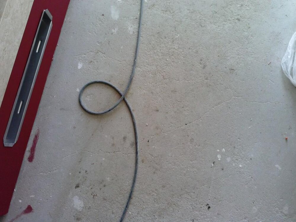

Pęknięcia miałeś już na chudziaku???Ta właściwa wylewka jest popękana tylko przy kominku tam gdzie ewentualnie miałyby być płytki albo szyba???Zawsze możesz położyć siatkę,czy w inny prosty sposób za zbroić i nie potrzeba żadnej gwarancji.Układasz płytkę i finito.
nie mam chudziaka :)
mam 40 cm piasku 12 cm styropianu 13 cm płytę fundamentową folię 10 cm styropiany folię wylewkę 9 c ze zbrojeniem fi 4.
pęknięcia są na wylewce (2 zarysowania o nieregularnym kształcie) biegną od kominka w stronę salonu centralnie przed kominkiem.
Szybę chciałem położyć na panelach.
Teraz już wiem.Ale czekaj od kiedy one są?Powiększają się itp.?Wy zbrojony jesteś po uszy i ci pęka.Mam wylewki po chudziaku izolowane zgodnie ze sztuką,poziom cudny, i nic mi nie popękało.W około kominka mam w ramce odpowiednią płytkę oddzielającą deskę barlinecką i nic mi nie popękało spada na nią dość często żar i nic.
no niestety pęka. przy kominku są to bardziej zarysowania niż pęknięcia, aczkolwiek jak tam poodkurzam to się dokładniej przyjrzę. Natomiast po drugiej stronie pokoju mam centralnie pęknięcie.
poniżej zdjęcia zarysowań przed kominkiem:
