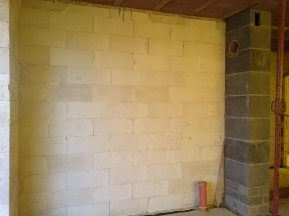

stam222 27.12.2013 20:02 Zgłoś naruszenie Udostępnij Napisano 27 Grudnia 2013 Witajcie, To może ktoś ze znawców kominiarstwa i zduństwa zaproponowałby rozwiązanie mojego kominka? Komin jest wewnątrz salonu mniej wiecej tak jak na zdjęciach. Jakieś propozycje sugestie? Cytuj Odnośnik do komentarza Udostępnij na innych stronach Więcej opcji udostępniania
kominiarz 28.12.2013 10:15 Zgłoś naruszenie Udostępnij Napisano 28 Grudnia 2013 Witajcie, To może ktoś ze znawców kominiarstwa i zduństwa zaproponowałby rozwiązanie mojego kominka? Komin jest wewnątrz salonu mniej wiecej tak jak na zdjęciach. Jakieś propozycje sugestie? [ATTACH=CONFIG]232000[/ATTACH] [ATTACH=CONFIG]232001[/ATTACH] Może pomyśl nad pieco kominkiem. Nie przegrzejesz domu. Odzyskasz energię ze spalin. Spalisz mniej opału. Będziesz miał doskonały stosunek przewodności, konwekcji i promieniowania w jednym. Dodatkowe zalety: zawsze czysta szyba, odpowiednio podane powietrze wtórne i pierwotne na ruszt płaski oraz drzwiczki. Pieco kominek zajmuje mniej miejsca niż tradycyjny kominek. Palenisko już wyśmienicie spełnia normy, które będą obowiązywały w przyszłości (niewielka ilość pyłów i NoX) Zabudowę można wykonać w tynku zduńskim, w kaflach lub pomieszać dwa warianty. Czym bardziej szczelny dom, należy zwrócić uwagę na moc paleniska. We współczesnych domach poniżej 100-120 kWh/m/rok palenisko rzędu 3-6kW to świat i ludzie. Chyba, że chcesz sobie poświecić zamiast wspomagać istniejący system ogrzewania. Wówczas duża wizja ognia, dwie, a nawet trzy szyby i wszystko w komin, bo inaczej przegrzejesz chałupę. Podstawową zaletą pieco kominka jest to, że np. przy załadunku drewna 6kg uzyskamy średnio 18kW mocy na godzinę i oddamy to laminarnie przez dziesięć godzin, a zwykłym kominkiem 18 kW wrzucimy do salonu przez godzinę i się ugotujemy. Mamy na warsztacie obecnie jeden pieco kominek, jak dokończymy wrzucę jakieś fotki. Dodatkowo masz k/Poznania Piotra, doszły do mnie słuchy, że jest całkiem dobry w te klocki. Powodzenia. Cytuj Odnośnik do komentarza Udostępnij na innych stronach Więcej opcji udostępniania
stam222 28.12.2013 11:25 Zgłoś naruszenie Udostępnij Napisano 28 Grudnia 2013 Dziękuję za szybką i rzeczową odpowiedź. Zapomniałem tylko dodać, że chciałbym podpiąć kominek do centralnego układu grzewczego (płaszcz wodny). Na dzień dzisiejszy to 100% podłogówka w planach. Dom raczej szczelny i dobrze ogacony (20 cm styro na podłodze + 20 na ścianach+ 35 wełny na poddaszu). Czy taki owy pieco-kominek nadaje się do takich instalacji? Cytuj Odnośnik do komentarza Udostępnij na innych stronach Więcej opcji udostępniania
kominiarz 28.12.2013 12:56 Zgłoś naruszenie Udostępnij Napisano 28 Grudnia 2013 Jest taka możliwość. Na załączonym foto masz pana Brunera w całej okazałości z fajką na górze, na tym kociołek plus dwie kierownice i z boku kanały akumulacyjne. To tzw. kombi kominek. Niestety ja osobiście nie jestem zwolennikiem takich rozwiązań pomimo że się sprawdzają. Osobiście wolę tradycyjne rozwiązania. Technika wodna ok, nie ma prądu... nie grzeje. Czasy mamy takie jakie mamy i bezpieczeństwo energetyczne jest bardzo ważne. W normalnym pieco kominku ładujesz drewno, zapalasz świeczki i dajesz radę nawet przy mrozach. Z kominkiem wodnym w przypadku kilkudniowej zimowej awarii pakujesz walizki, dzieci i małżonkę pod pachę i hotel. O to w tym wszystkim również chodzi. Na FM są fachowcy od H2O w kominku, na pewno coś podpowiedzą, ja w tej materii nie czuję się na siłach. Załączone foto nie jest naszą realizacją. Cytuj Odnośnik do komentarza Udostępnij na innych stronach Więcej opcji udostępniania
stam222 28.12.2013 15:10 Zgłoś naruszenie Udostępnij Napisano 28 Grudnia 2013 Nie chodziło mi o to, że kominek będzie głównym źródłem ogrzewania a jedynie pomocniczym. A poza tym nie pamiętam, żeby dłużej nie było prądu jak kilka minut do 1 h max.W sumie zadając to pytanie na forum to bardziej miałem na myśli i chodziło mi o wygląd zewnętrzny tego kominka, zabudowa itd. Cytuj Odnośnik do komentarza Udostępnij na innych stronach Więcej opcji udostępniania
