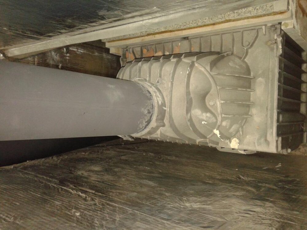

lestek27 05.02.2015 12:13 Zgłoś naruszenie Udostępnij Napisano 5 Lutego 2015 Forest-Natura napisał: Witam. Bo najprawdopodobniej masz też sknoconą zabudowę - powietrze do DGP jest ściągane z górnych kratek wylotowych w zabudowie. I dlatego nic nie czuć w salonie a w innych pomieszczeniach jak najbardziej. Jak kominek był "nowy", to smrodu z wełny było na tyle dużo że i w salonie capiło, teraz jej duża część się utleniła (wypaliła) i capi trochę mniej. Zdjęcia ... zdjęcia ... Pozdrawiam. Ok. zdjęcia czego dokładnie mam zrobić? Strzelić fotkę przez kratkę co tam w środku wytworzyli? A przy okazji. Jest sposób żeby temu zaradzić? Gdyby tak nie capiło to bym może w przejściowych okresach popalił trochę Cytuj Odnośnik do komentarza Udostępnij na innych stronach Więcej opcji udostępniania

lestek27 08.02.2015 15:37 Zgłoś naruszenie Udostępnij Napisano 8 Lutego 2015 Forest-Natura napisał: Witam. Bo najprawdopodobniej masz też sknoconą zabudowę - powietrze do DGP jest ściągane z górnych kratek wylotowych w zabudowie. I dlatego nic nie czuć w salonie a w innych pomieszczeniach jak najbardziej. Jak kominek był "nowy", to smrodu z wełny było na tyle dużo że i w salonie capiło, teraz jej duża część się utleniła (wypaliła) i capi trochę mniej. Zdjęcia ... zdjęcia ... Pozdrawiam. Cytuj Odnośnik do komentarza Udostępnij na innych stronach Więcej opcji udostępniania
Kominki Piotr Batura 08.02.2015 16:38 Zgłoś naruszenie Udostępnij Napisano 8 Lutego 2015 lestek27 napisał: [ATTACH=CONFIG]303310[/ATTACH] [ATTACH=CONFIG]303311[/ATTACH] Z zewnątrz! Kratki wszystkie pokarz! Cytuj Odnośnik do komentarza Udostępnij na innych stronach Więcej opcji udostępniania
lestek27 08.02.2015 18:07 Zgłoś naruszenie Udostępnij Napisano 8 Lutego 2015 Kominki Piotr Batura napisał: Z zewnątrz! Kratki wszystkie pokarz! Cytuj Odnośnik do komentarza Udostępnij na innych stronach Więcej opcji udostępniania
bohusz 08.02.2015 18:11 Zgłoś naruszenie Udostępnij Napisano 8 Lutego 2015 (edytowane) lestek27 napisał: [ATTACH=CONFIG]303338[/ATTACH] Kolega z forum, Batura pytał o pokazanie kratek, tych u góry i tych na dole obudowy. Ty pokazałeś jedną śmiesznie małą kratkę u góry obudowy. Na zdjęciu nie widać dolnych kratek.... czyżbyś zapomniał sobie ich zrobić? Cóż te ludziska sobie wymyślają? Radosna twórczość realizacyjna.... Pamiętajmy: Kominki wykonane z materiałów izolacyjnych służą głównie celom dekoracyjnym i wizualnym, nie akumulują ciepła bo w czym? Działają na zasadzie dmuchania, mielonym powietrzem z kurzem i wszelkiej maści alergenami.... no i w wypadku wełny ponoć z jakimiś toksynami. Dlatego wentylowanie kratkami musi być intensywne, kratki maksymalnych wielkości na dole i w górze z każdej strony kominka, czym więcej tym lepiej... lepiej i zdrowiej, jakby w tym wypadku wkład kominkowy był nie zabudowany Tylko czasami tu nie napisz, że kominek budowała jakaś dekoracyjna firma kominkowa, lub fachman typu "pan od kominków "atrapowo dekoracyjnych" Edytowane 8 Lutego 2015 przez bohusz Cytuj Odnośnik do komentarza Udostępnij na innych stronach Więcej opcji udostępniania
Forest-Natura 08.02.2015 18:17 Zgłoś naruszenie Udostępnij Napisano 8 Lutego 2015 Witam.Ta rura właząca w wełnę do czego służy ?Brak otworów wlotowych (kratek) w zabudowie.Przy kratkach wylotowych redukuje się powierzchnię o 1/3, jest to nieczynne pole przepływu powietrza - musiał byś mieć na wylocie jeszce ze trzy takie kratki jakie masz ... pod warunkiem że miałbyć jeszcze wogóle jakiekolwiek kratki wlotowe ...Za plecami wkłądu widać już jak się utlenia (spala) lepiszcze welny i klej między nią a folią aluminiowąKominek do przenudowy ... całkowitej ...Pozdrawiam. Cytuj Odnośnik do komentarza Udostępnij na innych stronach Więcej opcji udostępniania
lestek27 08.02.2015 18:26 Zgłoś naruszenie Udostępnij Napisano 8 Lutego 2015 Forest-Natura napisał: Witam. Ta rura właząca w wełnę do czego służy ? Brak otworów wlotowych (kratek) w zabudowie. Przy kratkach wylotowych redukuje się powierzchnię o 1/3, jest to nieczynne pole przepływu powietrza - musiał byś mieć na wylocie jeszce ze trzy takie kratki jakie masz ... pod warunkiem że miałbyć jeszcze wogóle jakiekolwiek kratki wlotowe ... Za plecami wkłądu widać już jak się utlenia (spala) lepiszcze welny i klej między nią a folią aluminiową Kominek do przenudowy ... całkowitej ... Pozdrawiam. Kratka wlotowa jest tylko w przedpokoju za scianą z prawej strony kominka podobnej wielkosci jak wylotowa. No to zaje....cie. całe szczęście że nie potrzebuje w nim palić Cytuj Odnośnik do komentarza Udostępnij na innych stronach Więcej opcji udostępniania

ktototaki 08.02.2015 19:46 Zgłoś naruszenie Udostępnij Napisano 8 Lutego 2015 na 1 fotce widać też rurę spalinowa wełną owinięta? Cytuj Odnośnik do komentarza Udostępnij na innych stronach Więcej opcji udostępniania
