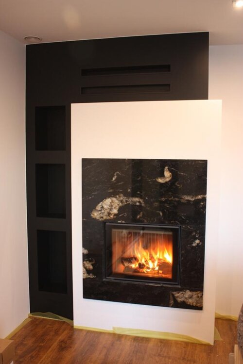

Forest-Natura 02.03.2015 12:41 Zgłoś naruszenie Udostępnij Napisano 2 Marca 2015 Witam. 13 - 17 tys. Tyle wyniesie Cię kominek z materiałów szamotowych, wykonany na palenisku i nasadzie o których wspomniałeś. W podwójnym "płaszczu" i z podwójną szybą w Nadii. Dopiero wtedy ma sens robienie czegoś takiego, a i samo palenisko oraz całość układu potrafi pokazać wiele i odwdzięczyć się piękną pracą przez długi czas przyszłego użytkowania. Czy zatrudnić do tego kogoś, kto się na tym zna, czy przypadkowych ludzi, pierwszy raz widzących to o czym piszemy, po których wpakowane pieniądze można uznać często za wyrzucone w błoto - to już Twoja rzecz. Poniżej dwie realizacje (jedna jako projekt) na tym o czym piszę. Jedna z dodatkową oblicówką z betonu architektonicznego, druga nieco bardziej rozbudowana. Obydwie na palenisku Nadia 10 z podwójną szybą, nasadą w postaci krążków żeliwnych i w dwupłaszczowej zabudowie ciepłej. Obydwie realizacje wyposażone w DGP wymuszone. Pozdrawiam. Cytuj Odnośnik do komentarza Udostępnij na innych stronach Więcej opcji udostępniania

Forest-Natura 02.03.2015 12:49 Zgłoś naruszenie Udostępnij Napisano 2 Marca 2015 Witam. Nadia i krążki to złe połączenie Jestem całkowicie innego zdania, które mogę poprzeć konkretami - już zrealizowanymi kominkami i wykonanymi na nich pomiarami . Pozdrawiam. Cytuj Odnośnik do komentarza Udostępnij na innych stronach Więcej opcji udostępniania
