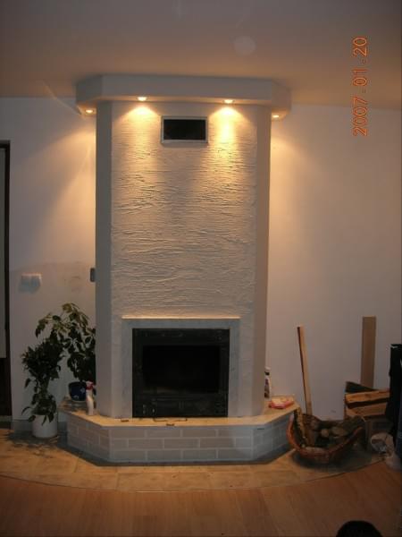

bonia3 18.02.2007 21:07 Zgłoś naruszenie Udostępnij Napisano 18 Lutego 2007 a to moj kominek, co prawda jeszcze nie skonczony, bo tynk strukturalny nie pomalowany ale wezmiemy sie za to gdy pomalujemy sciany w saloniehttp://images20.fotosik.pl/68/47f9d6985944b893.jpg Cytuj Odnośnik do komentarza Udostępnij na innych stronach Więcej opcji udostępniania

acca5 20.02.2007 08:11 Zgłoś naruszenie Udostępnij Napisano 20 Lutego 2007 Bonia fajny kominek. Podoba mi się , jaki wkład zwykły czy płaszcz? Cytuj Odnośnik do komentarza Udostępnij na innych stronach Więcej opcji udostępniania
