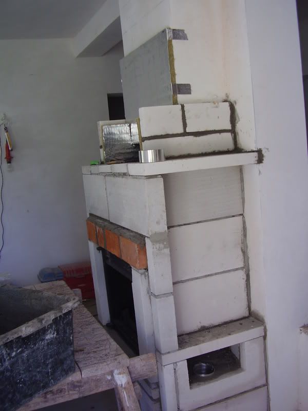

an-bud 14.01.2008 18:10 Zgłoś naruszenie Udostępnij Napisano 14 Stycznia 2008 rogbog wszystko można no prawie ale to tak, na dwa sposoby. 1 prawie jak opisujesz, ale zachowując kąty 45 stopni, 2 naciąć delikatnie i przerobić wejscie do komina ( utrata gwarancji na komin) wygląda to na komin systemowy ( i tak sp... wyjście 90 stopni, a powinno być 45) palenisko to tarnawa 16 kw, komin na oko 180mm? Cytuj Odnośnik do komentarza Udostępnij na innych stronach Więcej opcji udostępniania
rogbog 14.01.2008 19:05 Zgłoś naruszenie Udostępnij Napisano 14 Stycznia 2008 Zgadza się ,wkład to Tarnawa 16 Kw, 180.Jesteśmy dzisiaj po konsulyacji z naszym panem od kominka oraz jego kolegi po fachu.Zostaniemy jednak przy pierwotnej wersji.Przerabianie komina nie wchodzi w grę(komin Schiedla).Może nie będzie najgorzej,zmienimy trochę projekt obudowy tak aby zajmowała jak najmniej miejsca,ale też nie straciła na"urodzie". Jak już kominek i jego otoczenie będzie wykończone,to go pokażę i poproszę o opinię. Co ma być to będzię Pozdrawiam Bogusia Cytuj Odnośnik do komentarza Udostępnij na innych stronach Więcej opcji udostępniania

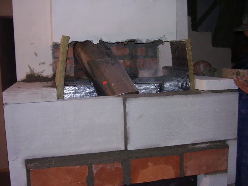

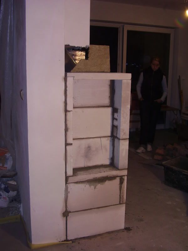

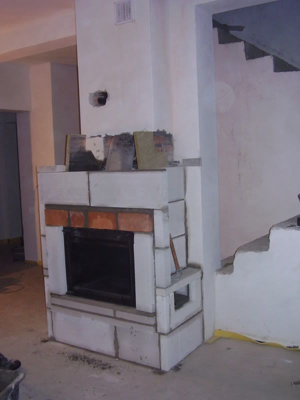

Gość 15.01.2008 08:45 Zgłoś naruszenie Udostępnij Napisano 15 Stycznia 2008 rogbog napisał Witam i proszę o pomoc!. Zaczęliśmy robić kominek i po początkowych pracach (widać na zdjęciu poniżej), okazało się,że -po wykończeniu- cały kominek wejdzie za bardzo w głąb salonu .Dlatego zastanawiamy się,czy jest taka możliwość żeby wkład kominkowy ustawić bocznie do komina-po prawej stronie(ale wlot do komina jest z przodu). Jak to będzie się sprawdzało,czy wygięty przewód wylotowy nie skomplikuje działania komina.I czy to jest bezpieczne? Może ktoś z Was ma takie rozwiązanie?Byłąbym wdzięczna za rady,zdjęcia Pozdrawiam Bogusia U mnie też kominek ,,wychodził" za bardzo na salon, więc zburzyliśmy komin od dołu i kominek został wsunięty pod komin. Ale komin mamy zwykły z cegły nie systemowy. http://i70.photobucket.com/albums/i94/bombel18/P8290268.jpg http://i70.photobucket.com/albums/i94/bombel18/P8290267.jpg http://i70.photobucket.com/albums/i94/bombel18/P8290263.jpg http://i70.photobucket.com/albums/i94/bombel18/P8290279.jpg http://i70.photobucket.com/albums/i94/bombel18/P9010350.jpg http://i70.photobucket.com/albums/i94/bombel18/P9060004.jpg pozdrawiam justa Cytuj Odnośnik do komentarza Udostępnij na innych stronach Więcej opcji udostępniania
rogbog 15.01.2008 18:11 Zgłoś naruszenie Udostępnij Napisano 15 Stycznia 2008 Wczoraj odbyły się konsultacje z naszym panem od kominka i jego kolegą po fachu. Ponieważ mamy komin Schiedla-nie wchodzi w grę jego naruszanie.Boczne ustawienie zajmie też sporo miejsca min.przez przebieg przewodu dymowego. Kominkarz skrócił nieco przód podstawy obudowy,zamontował kominek...i dzisiaj odbyło się pierwsze odpalanie kominka Dzisiaj popatrzyliśmy jeszcze raz na całosć i może nie będzie tak źle. Musi być tak a nie inaczej,trudno. Pełna ocena będzie możliwa po wykończeniu. http://images29.fotosik.pl/141/f5cdf2e1ddc9ad38med.jpg Pozdrawiam Bogusia Cytuj Odnośnik do komentarza Udostępnij na innych stronach Więcej opcji udostępniania
piotrul 18.01.2008 10:34 Zgłoś naruszenie Udostępnij Napisano 18 Stycznia 2008 rogbog napisał Witam i proszę o pomoc!. Zaczęliśmy robić kominek i po początkowych pracach (widać na zdjęciu poniżej), okazało się,że -po wykończeniu- cały kominek wejdzie za bardzo w głąb salonu .Dlatego zastanawiamy się,czy jest taka możliwość żeby wkład kominkowy ustawić bocznie do komina-po prawej stronie(ale wlot do komina jest z przodu). Jak to będzie się sprawdzało,czy wygięty przewód wylotowy nie skomplikuje działania komina.I czy to jest bezpieczne? Może ktoś z Was ma takie rozwiązanie?Byłąbym wdzięczna za rady,zdjęcia Pozdrawiam Bogusia U mnie też kominek ,,wychodził" za bardzo na salon, więc zburzyliśmy komin od dołu i kominek został wsunięty pod komin. Ale komin mamy zwykły z cegły nie systemowy. http://i70.photobucket.com/albums/i94/bombel18/P8290268.jpg http://i70.photobucket.com/albums/i94/bombel18/P8290267.jpg http://i70.photobucket.com/albums/i94/bombel18/P8290263.jpg http://i70.photobucket.com/albums/i94/bombel18/P8290279.jpg http://i70.photobucket.com/albums/i94/bombel18/P9010350.jpg http://i70.photobucket.com/albums/i94/bombel18/P9060004.jpg pozdrawiam justa A jak jest z czyszczeniem komina w takim przypadku. Cały brud trzeba usówać przez kominek? Mam podobny problem i nie wiem czy to jest bobre rozwiazanie. Cytuj Odnośnik do komentarza Udostępnij na innych stronach Więcej opcji udostępniania

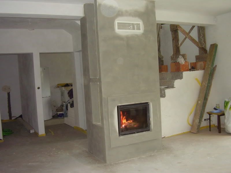

GD 23.01.2008 18:39 Zgłoś naruszenie Udostępnij Napisano 23 Stycznia 2008 czesc..dawno nie pisalem ..u mnie juz koncowka wykonczenia kominka...mam nadzieje ze bedzie jeszcze zima to sparwdze jak sie w praktyce spisali panowie od montarzu:) Poki co wyglada to wszytko okazale, jestem zadowolony z caqlosci pozdrawiam Cytuj Odnośnik do komentarza Udostępnij na innych stronach Więcej opcji udostępniania
