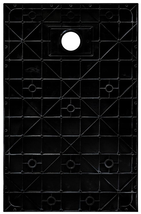

zdzisekk 23.08.2024 19:00 Zgłoś naruszenie Udostępnij Napisano 23 Sierpnia 2024 Cześć. Mam problem z brodzikiem ze zdjęcia. Troche się ugina podczas chodzenia. Tą przestrzeń się czymś wypełnia, jakąś pianką albo klejem? Czym najlepiej to przykleić do płyty osb? Odnośnik do komentarza https://forum.murator.pl/topic/282284-czym-przyklei%C4%87-brodzik-do-osb/ Udostępnij na innych stronach Więcej opcji udostępniania
vadiol 24.08.2024 16:52 Zgłoś naruszenie Udostępnij Napisano 24 Sierpnia 2024 Do przyklejenia użyj pianki montażowej niskoprężnej . 1 Odnośnik do komentarza https://forum.murator.pl/topic/282284-czym-przyklei%C4%87-brodzik-do-osb/#findComment-9134625 Udostępnij na innych stronach Więcej opcji udostępniania
