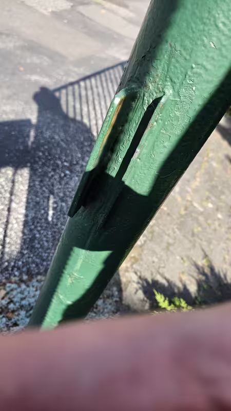

emix09 21.09.2024 16:23 Zgłoś naruszenie Udostępnij Napisano 21 Września 2024 Cześć wszystkim! Przymierzam się do montażu domofonu. Furtka starego typu. Czy pomożecie mi dobrać elektrozaczep i sposób montażu? Z gory dzieki ;) Cytuj Odnośnik do komentarza https://forum.murator.pl/topic/283001-dob%C3%B3r-i-mocowanie-elektrozaczepu/ Udostępnij na innych stronach Więcej opcji udostępniania
theme 26.09.2024 07:56 Zgłoś naruszenie Udostępnij Napisano 26 Września 2024 Fotka się nie wczytuje. Zamieść ponownie. Cytuj Odnośnik do komentarza https://forum.murator.pl/topic/283001-dob%C3%B3r-i-mocowanie-elektrozaczepu/#findComment-9137565 Udostępnij na innych stronach Więcej opcji udostępniania
emix09 26.09.2024 19:51 Autor Zgłoś naruszenie Udostępnij Napisano 26 Września 2024 Hej, załączam jeszcze raz zdjecie. Cytuj Odnośnik do komentarza https://forum.murator.pl/topic/283001-dob%C3%B3r-i-mocowanie-elektrozaczepu/#findComment-9137617 Udostępnij na innych stronach Więcej opcji udostępniania
theme 28.10.2024 13:28 Zgłoś naruszenie Udostępnij Napisano 28 Października 2024 Trzeba zrobić otwór na elektrozaczep. Nawiercić i nagwintować otwory aby było jak przymocować elektrozaczep. Na dole słupka pewnie jakiś mały otwór na kabel który później pójdzie ziemią. Schematy montażu elektrozaczepu powinny być dołączone do samego akcesorium. No i elektrozaczep nie działa na 230V - przyda się gdzieś po drodze zasilacz. Cytuj Odnośnik do komentarza https://forum.murator.pl/topic/283001-dob%C3%B3r-i-mocowanie-elektrozaczepu/#findComment-9140843 Udostępnij na innych stronach Więcej opcji udostępniania
