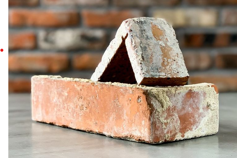

newyork 09.10.2024 19:37 Zgłoś naruszenie Udostępnij Napisano 9 Października 2024 (edytowane) Sprzedawcy cegły retro mają rozwinięty marketing z chemią w swoich sklepach. Ceny tez maja rozwinięte ... Co się stanie jak przykleję to po prostu na klej gipsowy ? Klejone we wnętrzu pokoju. Brak wilgoci, zimna. Edytowane 9 Października 2024 przez newyork Cytuj Odnośnik do komentarza https://forum.murator.pl/topic/283481-na-co-klei%C4%87-star%C4%85-ceg%C5%82%C4%99-retro/ Udostępnij na innych stronach Więcej opcji udostępniania

newyork 09.10.2024 20:49 Autor Zgłoś naruszenie Udostępnij Napisano 9 Października 2024 23kg kleju gipsowego 25zł. Przy kleju do płytek jest to x2 czyli 50zł. Przy kleju producenta cegieł to 120zł ! 🙃 To jest lico cegły, czyli bierzesz cegłę i z dwóch stron odcinasz przednią część cegły, po 2cm. Na foto akurat narożniki. Cytuj Odnośnik do komentarza https://forum.murator.pl/topic/283481-na-co-klei%C4%87-star%C4%85-ceg%C5%82%C4%99-retro/#findComment-9138906 Udostępnij na innych stronach Więcej opcji udostępniania
