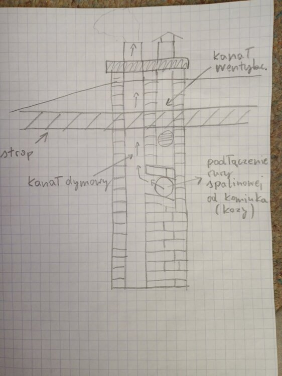

Mario028 28.10.2024 13:53 Zgłoś naruszenie Udostępnij Napisano 28 Października 2024 Czy dopuszczalna jest przeróbka starego komina ceglanego jak na rysunku, polegająca na: -podłączeniu kominka zewnętrznego 10kW do jednego kanału komina -zaślepienie tego kanału zaraz nad wejściem do niego rury spalinowej ale puszczenie dymu do sąsiedniego kanału przez - przebicie w bok otworu do kanału sąsiedniego Stary kanał dymowy muszę przeznaczyć na wentylację wywiewną (będzie podciągnięta kanałami pod sufitem z WC i łazienki) i chcę uniknąć montowania kolejnych kolanek i ch zabudowy. Nowy kanał dymowy do tej pory nie był używany, i też chcę uniknąć montowania dodatkowych kolanek zewnętrznej rury dymowej, ponieważ koza będzie stała przy ścianie prostopadłej do komina. Cytuj Odnośnik do komentarza https://forum.murator.pl/topic/284109-przer%C3%B3bka-komina/ Udostępnij na innych stronach Więcej opcji udostępniania

fajnytoster 28.10.2024 22:50 Zgłoś naruszenie Udostępnij Napisano 28 Października 2024 Nawet jeżeli się da, to raczej nie chcesz tego zrobić. Po pierwsze, będą trudności z czyszczeniem tych zawijasów z sadzy. A po drugie, ważniejsze, jeżeli puścisz wentylację starym przewodem dymowym, to niezależnie od tego jak go mocno wyczyścisz, prawdopodobnie będzie ci z niej przynajmniej okresowo zalatywać "wędzonką". Lepiej teraz raz pokombinować z kolankami i dać wentylację na przewód nieużywany niż potem się z tym boksować przez ileś tam lat, tym bardziej że i w twoim rozwiązaniu jest sporo kombinowania, kucia itd. Cytuj Odnośnik do komentarza https://forum.murator.pl/topic/284109-przer%C3%B3bka-komina/#findComment-9140903 Udostępnij na innych stronach Więcej opcji udostępniania
