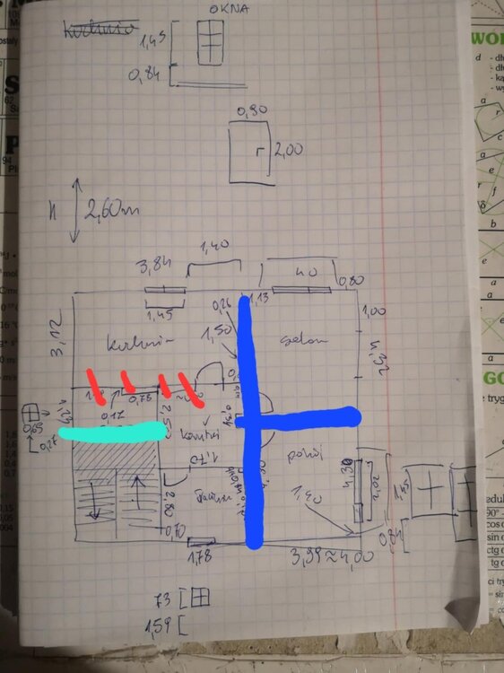

Łukasz369 09.03.2025 18:30 Zgłoś naruszenie Udostępnij Napisano 9 Marca 2025 (edytowane) Pytanko.... Chce usunac sciane zaznaczona na czerwono. Na niebiesko zaznaczone ściany nośne oraz jasnoniebieski 90%nosna.. sciana od klatki schodowej. Sciana na czerwono ok 15cm cegła. Myślicie ze można bez problemu? Edytowane 9 Marca 2025 przez Łukasz369 Cytuj Odnośnik do komentarza https://forum.murator.pl/topic/287501-wyburzenie-%C5%9Bciany/ Udostępnij na innych stronach Więcej opcji udostępniania
d7d 09.03.2025 21:43 Zgłoś naruszenie Udostępnij Napisano 9 Marca 2025 W jakim to jest budynku? Jakie są stropy i jakie są ściany nośne. Cytuj Odnośnik do komentarza https://forum.murator.pl/topic/287501-wyburzenie-%C5%9Bciany/#findComment-9152587 Udostępnij na innych stronach Więcej opcji udostępniania
Łukasz369 09.03.2025 22:00 Autor Zgłoś naruszenie Udostępnij Napisano 9 Marca 2025 Dom (garaz,parter i 2 piętra uzytkowe) Sciana nosna najdłuższa tzn idącą przez całą długość domu ok 9m bardzo gruba (ok 40cm - tylko 2 metry od elewacji mniej gdyż jest belka)sciana po prawo na niebiesko od tej idącej przez cały budynek ok 15cm(konstruktor stwierdził że przenosi wielkie obciążenia) Cytuj Odnośnik do komentarza https://forum.murator.pl/topic/287501-wyburzenie-%C5%9Bciany/#findComment-9152589 Udostępnij na innych stronach Więcej opcji udostępniania
d7d 09.03.2025 22:46 Zgłoś naruszenie Udostępnij Napisano 9 Marca 2025 Nośne powinny być koło klatki schodowej. Czyli fragment tej czerwonej może być nośną ale nie musi być nośną. Może boczne (równoległe do biegów) są ścianami nośnymi. Ta niebieska pozioma gr. 15 cm nie powinna być nośna. Wszystko zależy od kierunków stropów i jakie są te stropy. Na każdej kondygnacji są takie same układy ścian? Cytuj Odnośnik do komentarza https://forum.murator.pl/topic/287501-wyburzenie-%C5%9Bciany/#findComment-9152593 Udostępnij na innych stronach Więcej opcji udostępniania
Łukasz369 10.03.2025 07:45 Autor Zgłoś naruszenie Udostępnij Napisano 10 Marca 2025 Ta 15cm jest pelni funkcje nosnej.. byl konstruktor i stwierdzil ze po jej usunieciu bez wzmocnienia moze runac CoDom (garaz,parter i 2 piętra uzytkowe) Sciana nosna najdłuższa tzn idącą przez całą długość domu ok 9m bardzo gruba (ok 40cm - tylko 2 metry od elewacji mniej gdyż jest belka)sciana po prawo na niebiesko od tej idącej przez cały budynek ok 15cm(konstruktor stwierdził że przenosi wielkie obciążenia) Cytuj Odnośnik do komentarza https://forum.murator.pl/topic/287501-wyburzenie-%C5%9Bciany/#findComment-9152610 Udostępnij na innych stronach Więcej opcji udostępniania
