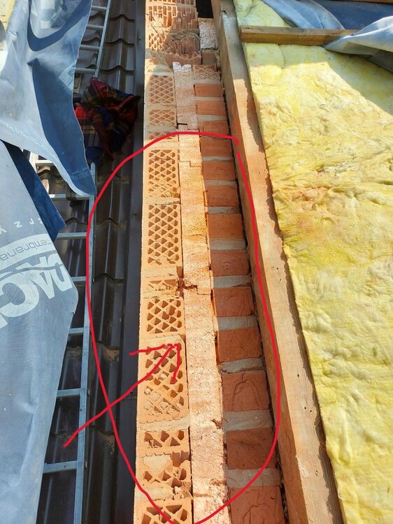

MichałW86 21.04.2025 10:36 Zgłoś naruszenie Udostępnij Napisano 21 Kwietnia Witam grupowiczów i expertów Na załączonym zdjeciu zaznaczyłem ściane szczytową, bede docieplał budynek i chce docieplić równiez te ściany oraz 2 wykusze(facjatki). Na elewacji bedzie styropian a na skosach jak widac jest wełna, moje pytanie brzmi : 1,czym docieplić ściany szczytowe ?wełna czy styropian bo mam dylemat 2,klei do ociepleń czy piano klej? dzieki za podpowiedzi Cytuj Odnośnik do komentarza https://forum.murator.pl/topic/288892-ocieplenie-%C5%9Bcian-szczytowych/ Udostępnij na innych stronach Więcej opcji udostępniania
nieogarniam 21.04.2025 12:17 Zgłoś naruszenie Udostępnij Napisano 21 Kwietnia napewno klej Cytuj Odnośnik do komentarza https://forum.murator.pl/topic/288892-ocieplenie-%C5%9Bcian-szczytowych/#findComment-9155701 Udostępnij na innych stronach Więcej opcji udostępniania
dkulig 24.04.2025 18:51 Zgłoś naruszenie Udostępnij Napisano 24 Kwietnia Cześć! Na ścianę szczytową spokojnie możesz dać styropian – będzie spójnie z resztą elewacji, a termicznie też da radę. Ja używałem pianokleju i mega sobie chwalę – szybciej, czyściej i nie trzeba mieszać. Cytuj Odnośnik do komentarza https://forum.murator.pl/topic/288892-ocieplenie-%C5%9Bcian-szczytowych/#findComment-9155931 Udostępnij na innych stronach Więcej opcji udostępniania
