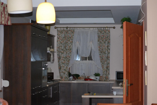

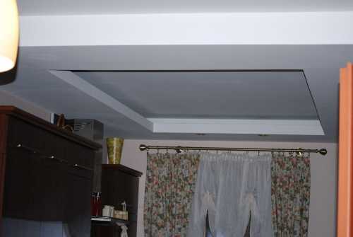

niko6 24.11.2009 20:54 Zgłoś naruszenie Udostępnij Napisano 24 Listopada 2009 WITAM! mIESZKAMY W NOWYM DOMKU JUŻ DWA LATA ALE NIESTETY Z OSWIETLENIA W KUCHNI JEST BARDZO NIEZADOWOLONA-JEST CIEMNO ;(. Mam dwa halogeny nad zlewem i pare światełek pod meblami ale niestety cenrtrum kuchni to ciemnica :9. Pomózcie prosze co i jak tu zrobi, może żylandor, może halogeny nad meblami? Doradzcie. Wstawiam dwie fotki kuchni i sufitu podwiesznego w ktorym jest zamontowane światło jarzeniowe ale niestety brzydko to wygląda;( bo świecą w barwie chłodnej.Kuchnia jest w stylu nowoczesnym. Doradzcie!Prosze!http://images50.fotosik.pl/231/037cc4fe107ed9d8med.jpghttp://images40.fotosik.pl/227/fe64bd30e67cae0amed.jpg Cytuj Odnośnik do komentarza Udostępnij na innych stronach Więcej opcji udostępniania
Rezi 24.11.2009 22:51 Zgłoś naruszenie Udostępnij Napisano 24 Listopada 2009 świetlówki mają swoje barwy, my zastosowaliśmy T5 barwa 830 lub 827 w barwie żarówki, około 50 W na 1 mb. oprawy są różnej długości.oprawki kupisz na Alegro lub w każdej hurtowni elektro już to kiedyś publikowałemhttp://rezulak.pl/holl_2.jpg Cytuj Odnośnik do komentarza Udostępnij na innych stronach Więcej opcji udostępniania
