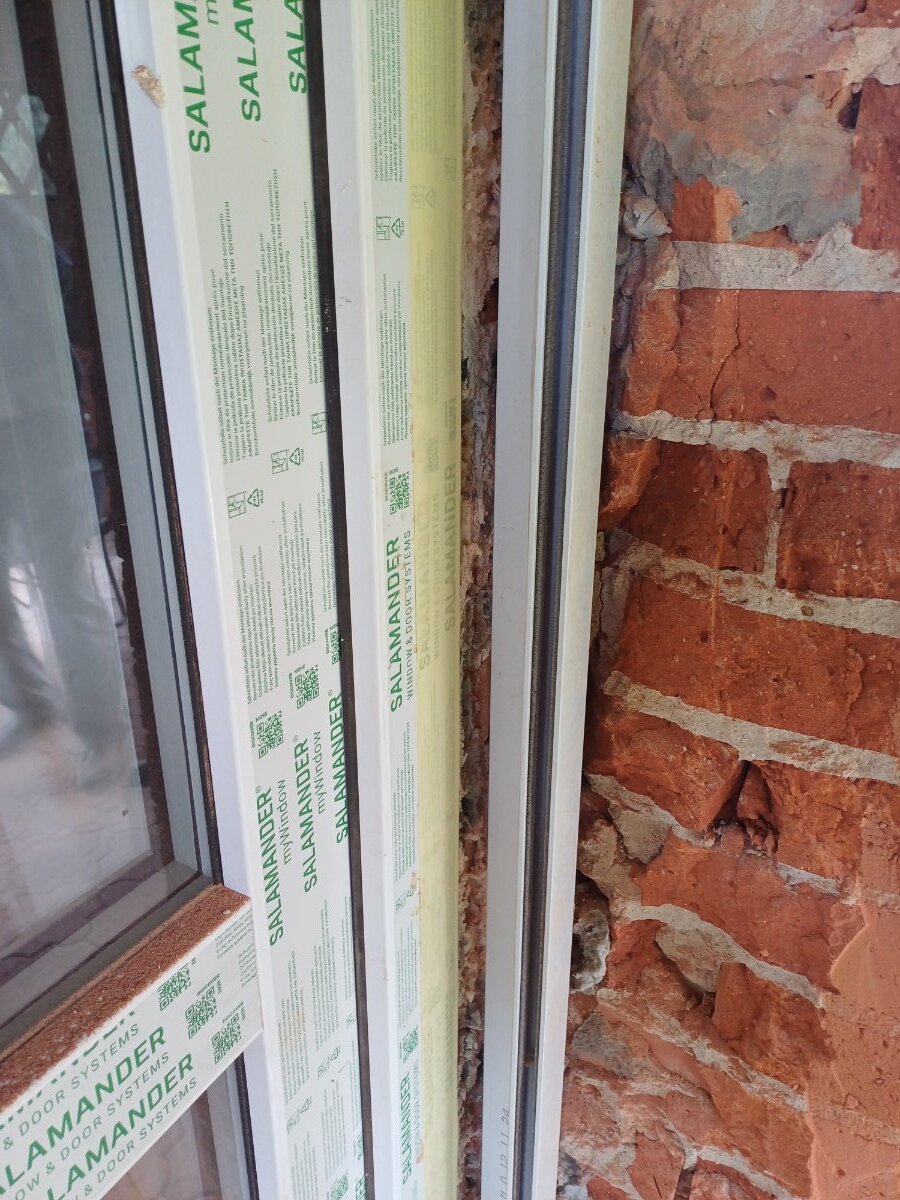

Koniec końców monterów pogoniłem, wyrwałem oscieznice , zrobiłem prog i drugi raz wstawiłem już na progu. Tak to drzwi na taras. Drzwi już wisza, ale utknąłem na montażu rolety. Otwor był źle wykuty i musiałem go powiększyć. Teraz muszę obrobic surowy mur i ile cm powinien otwor szerszy od rolety?
Kolejna sprawa to mam prowadnice kątowe i którym bokiem je mocować do ściany? :
Prowadnica powinna być o 5cm od drzwi, ale są dwie możliwości jeśli piórem do oscieznicy to wtedy trzeba zliwowac klejem oscieznice z murem , druga opcja piórem na zewnątrz ale wtedy trzeba zrobić cokow na te 5cm od oscieznicy?
