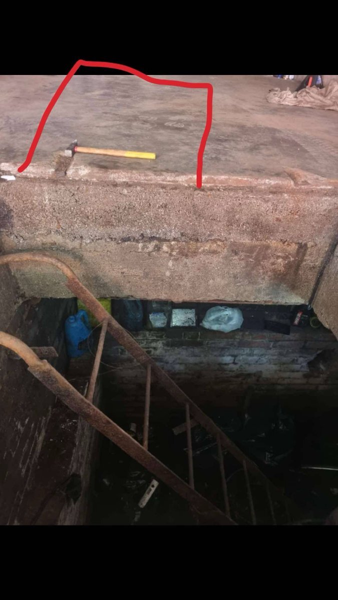

DawidPL 29.04.2025 18:30 Zgłoś naruszenie Udostępnij Napisano 29 Kwietnia 2025 W garażu mam piwnice. Chce powiększyć otwór pod kanał. Muszę skuć po 80cm posadzki z obu stron. Mogę czy jest to fundament trzymający budynek? garaż jest w ciągu garażowym. Piwnica ma wymiary 2.8m na 1.9m i przechodzi pod następny garaż Cytuj Odnośnik do komentarza https://forum.murator.pl/topic/289137-czy-to-mo%C5%BCna-ci%C4%85%C4%87/ Udostępnij na innych stronach Więcej opcji udostępniania
jajmar 29.04.2025 20:39 Zgłoś naruszenie Udostępnij Napisano 29 Kwietnia 2025 Mam wrażanie że pokazujesz jakiś strop a pytasz czy to fundament. Generalnie nie wycina się prętów zbrojeniowych. A tu albo weź kogoś na konultacje na mjscu albo zadaj pytanie tak aby było wiadomo co chcesz wyciąć, zdjęcia z dalsza , do tego jakiś rysunek ktoś popdpowie. 1 Cytuj Odnośnik do komentarza https://forum.murator.pl/topic/289137-czy-to-mo%C5%BCna-ci%C4%85%C4%87/#findComment-9156244 Udostępnij na innych stronach Więcej opcji udostępniania

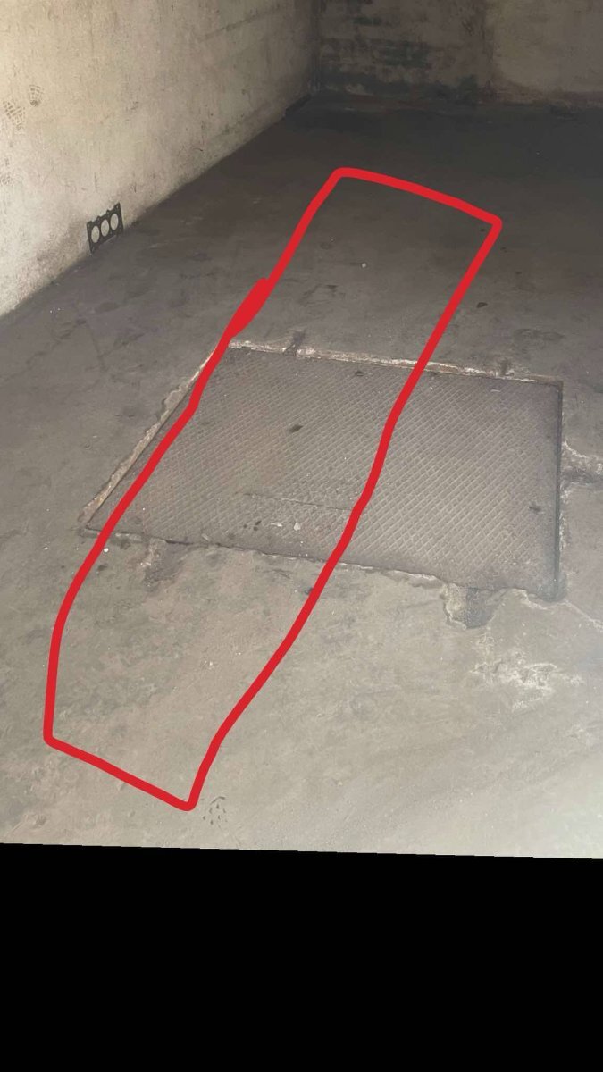

DawidPL 30.04.2025 06:16 Autor Zgłoś naruszenie Udostępnij Napisano 30 Kwietnia 2025 (edytowane) Ten strop to podłoga w garażu w ciągu garażowym. Ktoś wcześniej zrobił tam dziurę i wykopał sobie piwnice na 3m głęboką. Otwór jest na 1m metr długi na 1,30 szeroki. Chcę go zwęzic do szerokości 80cm i wyciąć po 90cm długości jak na zdjęciu i na przeciwnej stronie. Edytowane 30 Kwietnia 2025 przez DawidPL Cytuj Odnośnik do komentarza https://forum.murator.pl/topic/289137-czy-to-mo%C5%BCna-ci%C4%85%C4%87/#findComment-9156266 Udostępnij na innych stronach Więcej opcji udostępniania
jajmar 30.04.2025 06:37 Zgłoś naruszenie Udostępnij Napisano 30 Kwietnia 2025 Aby okreśić czy to wycięcie jest możliwe i bezpieczne trzeba wiedzieć jak ten strop jest zbrojony, ale tak na logikę podejrzewam dziura ma być wzdłuż dłuższego boku więc kolejne moje podejrzenie zbrojenie głowne idzie prostopadle, czyli "wydlużenie" tego otworu może stanowić spory problem. Nie polecam bez analizy zbrojenie. Cytuj Odnośnik do komentarza https://forum.murator.pl/topic/289137-czy-to-mo%C5%BCna-ci%C4%85%C4%87/#findComment-9156268 Udostępnij na innych stronach Więcej opcji udostępniania
