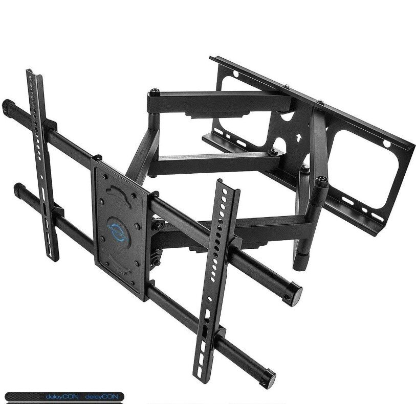

MagicSchoolDropout 13.05.2025 22:14 Autor Zgłoś naruszenie Udostępnij Napisano 13 Maja Wewnętrzna mieszkania... grubość 16cm.. Telewizor chcemy mieć nisko 10cm wyżej niż obecnie na nóżkach na stoliku pod telewizor więc nie byłby to bardzo długa bruzda pionowa. Dodatkowo planowałem ją ciąć nie wykuwać młotem... Zastanawiam się czy nie chodzi o tematy bezpieczeństwa jak tutaj: https://www.elektroda.pl/rtvforum/topic2473806.html Opcjonalnie moglibyśmy dołożyć kartongips we wnęce na telewizor... Cytuj Odnośnik do komentarza Udostępnij na innych stronach Więcej opcji udostępniania

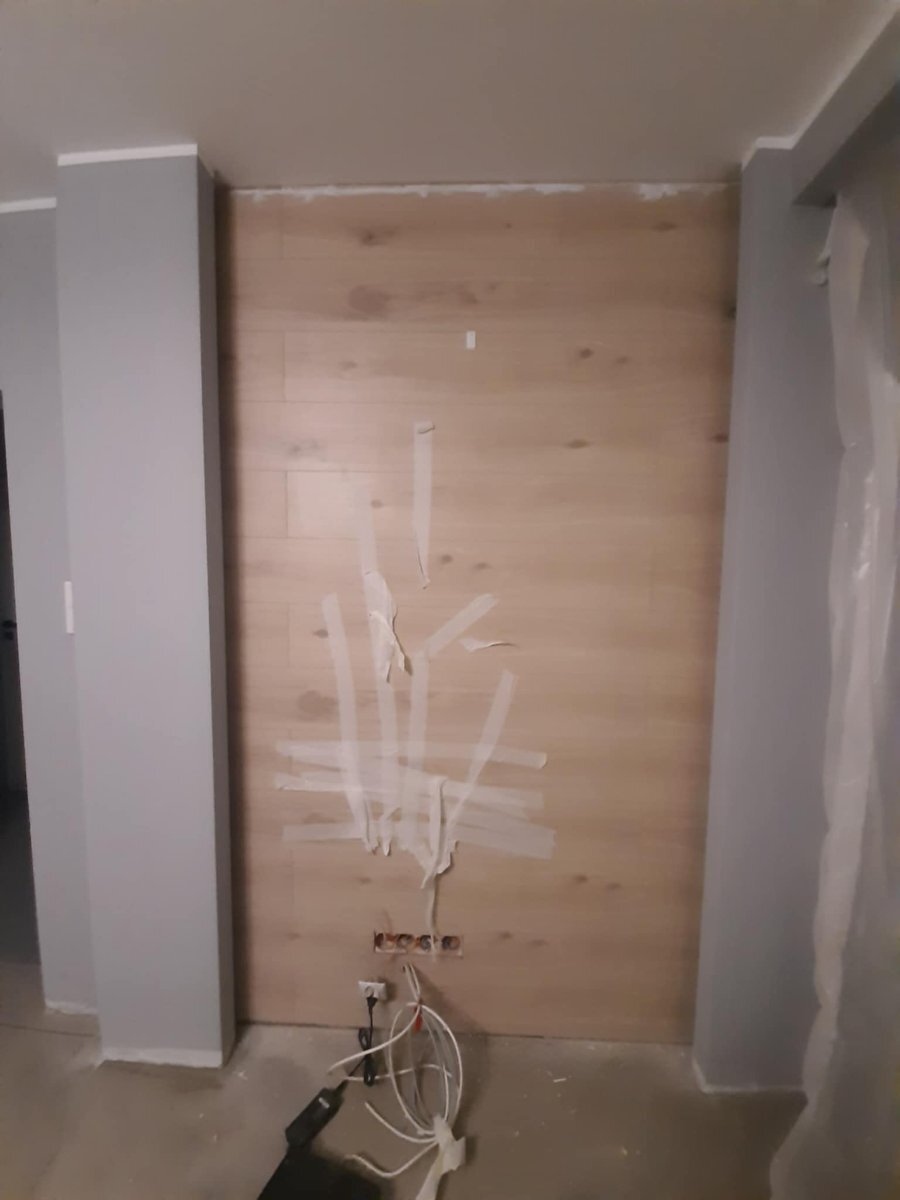

MagicSchoolDropout 13.05.2025 22:50 Autor Zgłoś naruszenie Udostępnij Napisano 13 Maja (edytowane) Tak to wygląda. Na te panele we wnęce się przymocuje co innego więc jakaś ścianka z kartongipsu może pare cm zmniejszy mieszkanie ale można by to zrobić. Telewizor i tak większy niż wnęka więc byle tylko uchwyt był pośrodku. W każdym razie rozumiem że uchwyt mocowany powinien być do ściany nie do ewentualnej ścianki z kartongipsu (i tak dam kotwę chemiczną do otworów a kołki wymienię na solidniejsze niż otrzymane z uchwytem). Więc z kwesti technicznej teraz to chyba wracam do kwestii koncepcyjnej (?) a chcielibysmy juz jak najszybciej konczyc prace... Edytowane 13 Maja przez MagicSchoolDropout Cytuj Odnośnik do komentarza Udostępnij na innych stronach Więcej opcji udostępniania
