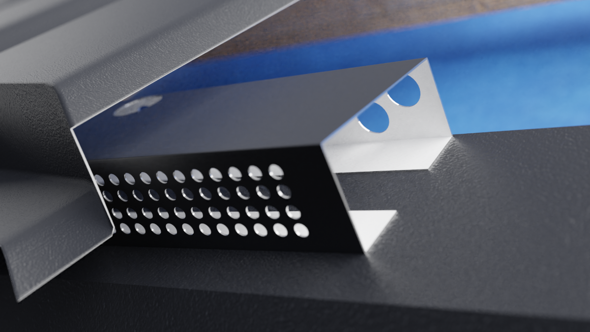

Blachy Pruszyński 20.05.2025 11:26 Zgłoś naruszenie Udostępnij Napisano 20 Maja 2025 Dzień dobry, Membrana lub papa to niezbędny element pod blachą na deskowaniu. Dobrze dobrana i fachowo zamontowana izolacja przeciwwilgociowa zabezpiecza konstrukcję dachową przed wieloma problemami, takimi jak zawilgocenie, rozwój grzybów i pleśni czy degradacja elementów drewnianych, co znacząco przedłuża żywotność całego dachu. ____________________ Łata okapowa wentylacyjna https://pruszynski.com.pl/produkt/akcesoria/typowe-obrobki-blacharskie/lata-okapowa-wentylacyjna/ Cytuj Odnośnik do komentarza https://forum.murator.pl/topic/289664-czy-pomi%C4%99dzy-deskowaniem-a-blach%C4%85-konieczna-jest-dodatkowa-warstwa/#findComment-9157666 Udostępnij na innych stronach Więcej opcji udostępniania
