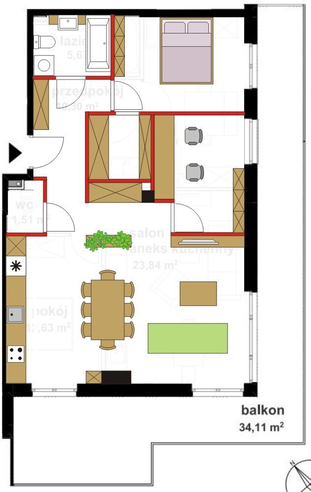

distroia 20.05.2025 23:51 Zgłoś naruszenie Udostępnij Napisano 20 Maja Drodzy forumowicze, Czy Waszym wprawnym okiem da się zaaranżować to mieszkanie tak, by kuchnia przestała zajmować całą dłuższą ścianę salonu? Przenieść jej się na przeciwległą ścianę salonu raczej nie da rady, ale może jakaś wyspa/półwysep i połączenie salonu z pokojem po lewej stronie? Mieszkanie jest dla dwóch osób, więc w grę wchodzi rezygnacja z jednego pokoju. Powinna pozostać przynajmniej 1 sypialnia i 1 pokój do pracy, plus salon oczywiście. Tak więc pełna dowolność przesuwania ścian działowych. Z góry piękne Wam dzięki za wszelkie sugestie! Cytuj Odnośnik do komentarza Udostępnij na innych stronach Więcej opcji udostępniania

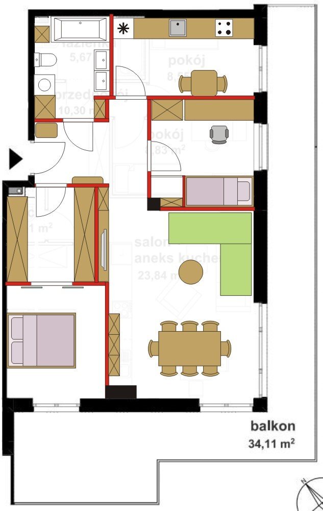

alicyja 25.05.2025 19:23 Zgłoś naruszenie Udostępnij Napisano 25 Maja A osobna kuchnia w pokoju przy łazience wchodzi grę? Łazienkę można spokojnie skrócić. 1. No i taka propozycja. Cytuj Odnośnik do komentarza Udostępnij na innych stronach Więcej opcji udostępniania
Juan 26.05.2025 09:35 Zgłoś naruszenie Udostępnij Napisano 26 Maja (edytowane) Telewizor naprzeciwko południowo-zachodniego okna średnio się sprawdzi. W oryginale jest zresztą jeszcze gorzej, bo dodatkowo trzeba do niego głowę wykręcać o jakieś 60 stopni. Lepiej by mu było na południowo-zachodniej ścianie, obok wyjścia na balkon. Zabudowa kuchenna mogłaby też być na północno-wschodniej ścianę salonu, albo w "L", zachodząca też na południowo-wschodnią. Edytowane 26 Maja przez Juan Cytuj Odnośnik do komentarza Udostępnij na innych stronach Więcej opcji udostępniania
alicyja 26.05.2025 12:30 Zgłoś naruszenie Udostępnij Napisano 26 Maja 2. Cytuj Odnośnik do komentarza Udostępnij na innych stronach Więcej opcji udostępniania
