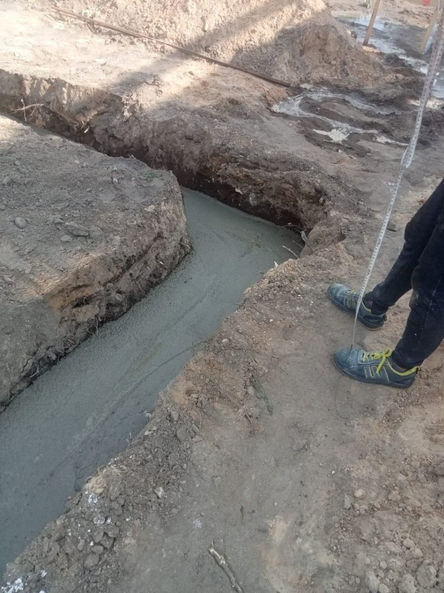

Jaro85 09.06.2025 14:55 Zgłoś naruszenie Udostępnij Napisano Poniedziałek o 14:55 (edytowane) Cześć, Rozpocząłem budowę, ławy fundamentowe zostały wylane, chciałbym zapytać czy mogę do izolacji poziomej użyć folii fundamentowej o grubości 1.2mm. Pytam dlatego, bo została zaproponowana przez mojego wykonawcę. Zapytałem czemu nie papa, odpowiedź padła, że teraz używa się folii. Wolę mieć pewność, że gość nie chce iść na łatwiznę i dlatego poleca folię. Nie patrzcie na "niedolane" fundamenty, zostaly wylane poniżej strefy przemarzania, a poprostu mam taki spadek. Edytowane Poniedziałek o 14:56 przez Jaro85 Cytuj Odnośnik do komentarza Udostępnij na innych stronach Więcej opcji udostępniania

Ratpaw 09.06.2025 15:02 Zgłoś naruszenie Udostępnij Napisano Poniedziałek o 15:02 Zgrzewana papa grubości 4-5 mm jest w oczywisty sposób lepszym izolatorem p-wodnym niż nie zgrzewana folia o grubości 1,2 mm. Cytuj Odnośnik do komentarza Udostępnij na innych stronach Więcej opcji udostępniania

bokilmo8 10.06.2025 13:35 Zgłoś naruszenie Udostępnij Napisano Wtorek o 13:35 Ława fundamentowa stanowi część fundamentu, ale niekoniecznie jego całość. Cytuj Odnośnik do komentarza Udostępnij na innych stronach Więcej opcji udostępniania
