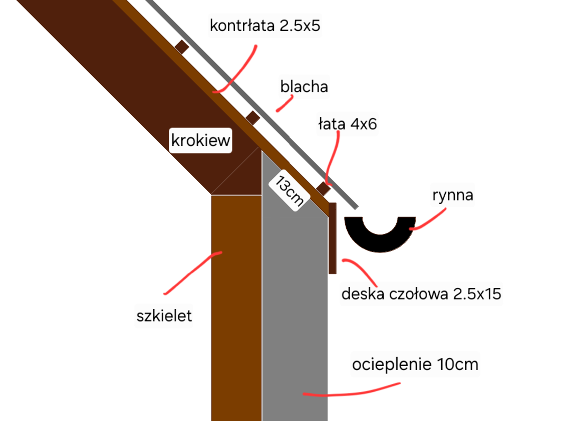

Cześć. Do zamontowania mam dodatkowe ocieplenie zewnętrzne ściany(wełna). W zamyśle kontrłaty wypuszczone na 13 centów poza krokwie "w powietrzu", na ich końcu jedna łata pozioma i deska czołowa. Wiem że najlepiej byłoby przedłużyć krokwie. Kontrłaty co 40 centów, gęsto, sam dach bez okapu jak na rysunku. Obawiam się, że przy pokrywie śniegowej, wodzie w rynnie, samej wadze drewna i blachy cienkie kontrłaty mogą się z czasem poddać. Czy można to wykonać w ten sposób?

Wykonać można tylko problem istnieje w poszyciu wstępnym. Jeśli będzie to membrana to będzie ona dotykać styropianu.
Tam jednak musi być wyprofilowane odpowiednio w zależności od pokrycia ostatecznego dachu oraz blacha okapowa pod membraną z której resztkowe ilości wilgoci nawianej ze śniegiem itp. są odprowadzane do rynny.
Pas podrynnowy zazwyczaj nachodzi także na deskę czołową a następnie docinane są specjalne podkładki podnoszące ostatni pas dachówek który nie leży na zamkach i dachówce następnej. Dopiero potem jest pas nadrynnowy celujący w rynnę i na nim membrana
https://budujemydom.pl/stan-surowy/dachy-i-rynny/a/22632-obrobki-dachowe-z-blachy-obrobka-okapu
