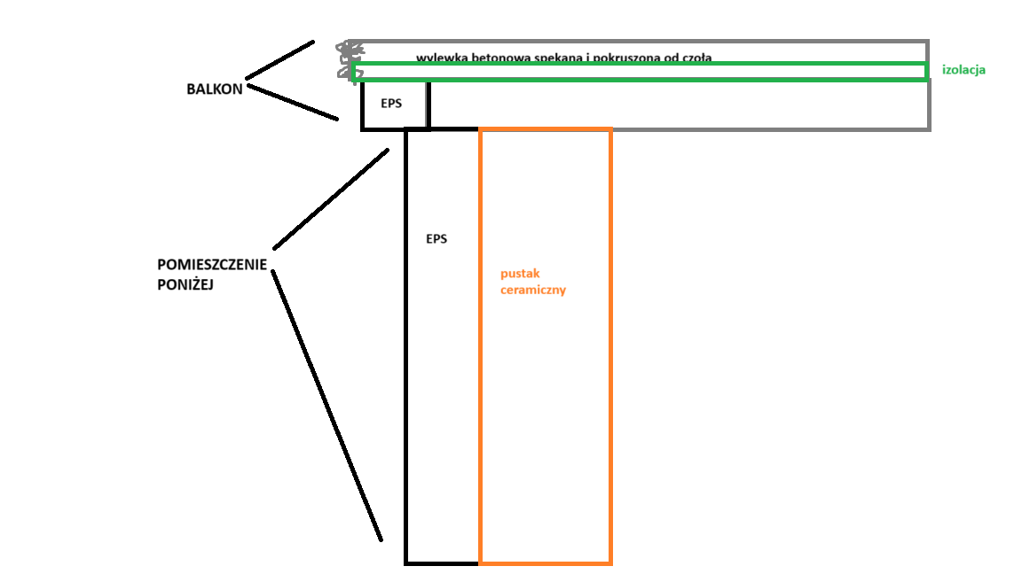

Witam,
Pytanie o sensowny sposób naprawy trochę zniszczonego balkonu (10 lat, rys poniżej) położonego na wykuszu. Generalnie między wylewką, a resztą czoła balkonu był kiepskiej jakości okapnik, który trzymał wodę, przez co odpadły płytki z czoła wylewki, a sama wylewka się wykrusza. Chcę uzupełnić wylewką masą naprawczą i zainstalować system renoplast k30 z pełną hydroizolacją.
Czoło balkonu chcę wyrównać do jednej linii i o to jest pytanie.
Między czołem balkonu a styropianem z siatką poniżej jest nieregularny uskok (0.5 - 2.5 cm, zaleznie od miejsca, krzywa wylewka). Wymyśliłem sobie, że wyrównam to doklejając dodatkową warstwę styropianu 1cm i 2cm do istniejącego już styropianu z siatką tak, żeby zlicował się z naprawioną wylewką wyżej. Docelowo całe czoło balkonu chcę mieć otynkowane barankiem. Teraz wydaję mi się, że ponieważ górna połowa czoła balkonu jest z betonu, a druga połowa ze styropianu nie mogę zatopić siatki na całość i zatynkować, bo może popękać, albo po zamoknięciu będzie widać łączenie na tynku. Dlatego zastanawiam się czy potem na całe czoło nie przykleić jeszcze jednego styropianu 1cm i dopiero zasiatkować. Ma to sens? Chyba w sumie dwie warstwy kleju nie dociążą tego jakoś nadmiernie? Proszę o poradę

podczas rozmowy z sąsiadem powiedziano, że wymiana listwy cementowej jest konieczna w 100%, jednak nie na cement, a na obróbki ołowiane, ponieważ cementu nad płytkami nie da się odpowiednio zabezpieczyć przed wodą.
