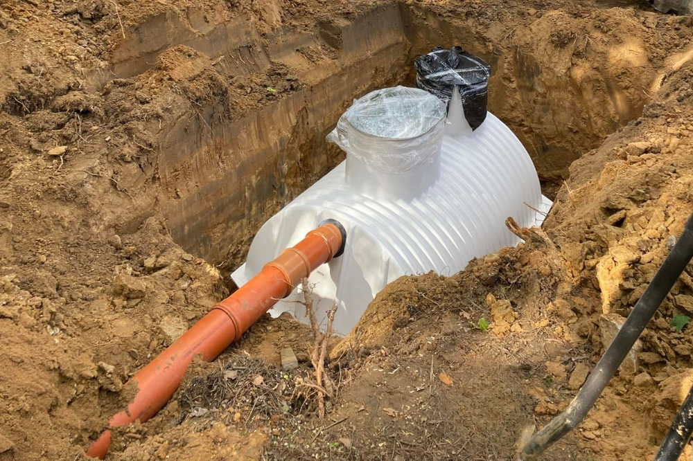

EKO-BIO OCZYSZCZALNIE 08.07.2025 08:25 Zgłoś naruszenie Udostępnij Napisano 8 Lipca 2025 Dzień dobry, Jesteśmy firmą EKO-BIO – działamy na rynku od ponad 25 lat jako polski producent przydomowych oczyszczalni ścieków. Przez ten czas zaufały nam tysiące klientów w całym kraju. Naszym priorytetem jest prosta, skuteczna i bezproblemowa eksploatacja – bez zbędnych dodatków, za to z realną jakością i trwałością. W naszej ofercie znajdziesz: ✅ Oczyszczalnie biologiczne EKO-BIO ✅ Oczyszczalnie ekologiczne EKO-ODR ✅ Oczyszczalnie biologiczno-chemiczne EKO-BIOCh ✅ Zbiorniki bezodpływowe (szamba) ✅ Przepompownie, studnie chłonne, tunele rozsączające ✅ Pełne wyposażenie montażowe i eksploatacyjne Wejdź na www.oczyszczalnia.net 1 Odnośnik do komentarza https://forum.murator.pl/topic/292065-eko-bio-oczyszczalnianet/ Udostępnij na innych stronach Więcej opcji udostępniania
