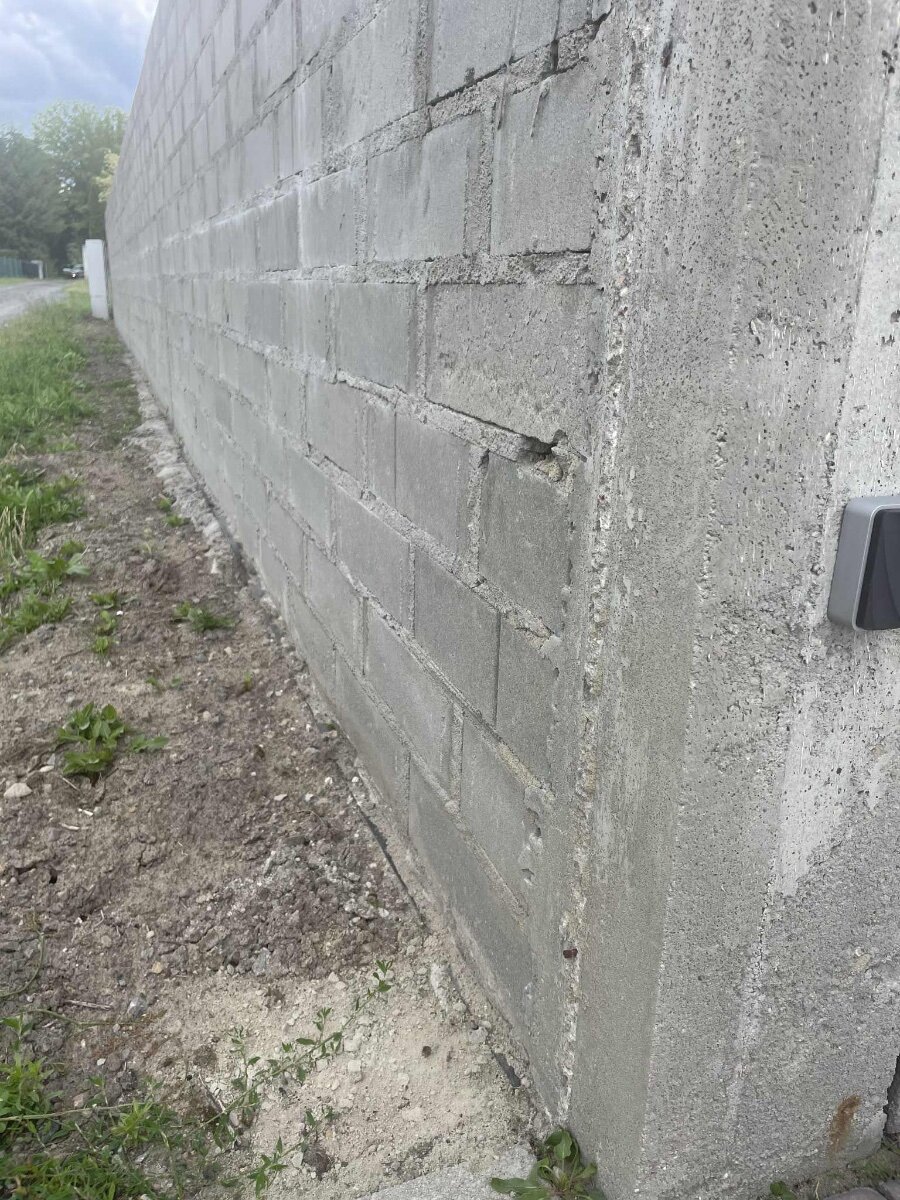

Planuję okleić ogrodzenie styropianem (EPS100 o grubości 3 cm), a potem zrobić siatkę z klejem i tynk typu baranek.Ogrodzenie jest z bloczków fundamentowych jak widać na zdjęciu i ma lekki spadek na dole terenu. Na początku ogrodzenia jest 170 cm wysokości na końcu 160 cm. Czyli 10 cm różnicy na około 17m długości ogrodzenia. Styropian jaki chce przykleić to EPS100
1. Jak najlepiej zacząć kleić styropian? Czy złapać poziom na całej długości i przykleić na 160 cm a od dolu wykończyć to czymś innym czy kleić na całej powierzchni nawet tej skośnej ?
2. Czy klejąc styropian o grubości 3 cm dawać listwę startową czy kleić bez niej i zostawić szczelinę 1 cm od dolu, którą czymś zabezpieczyć przez wnikaniem wilgoci ? Mam zamiar od strony drogi wysypać kamyczki na szerokości 20 cm.
