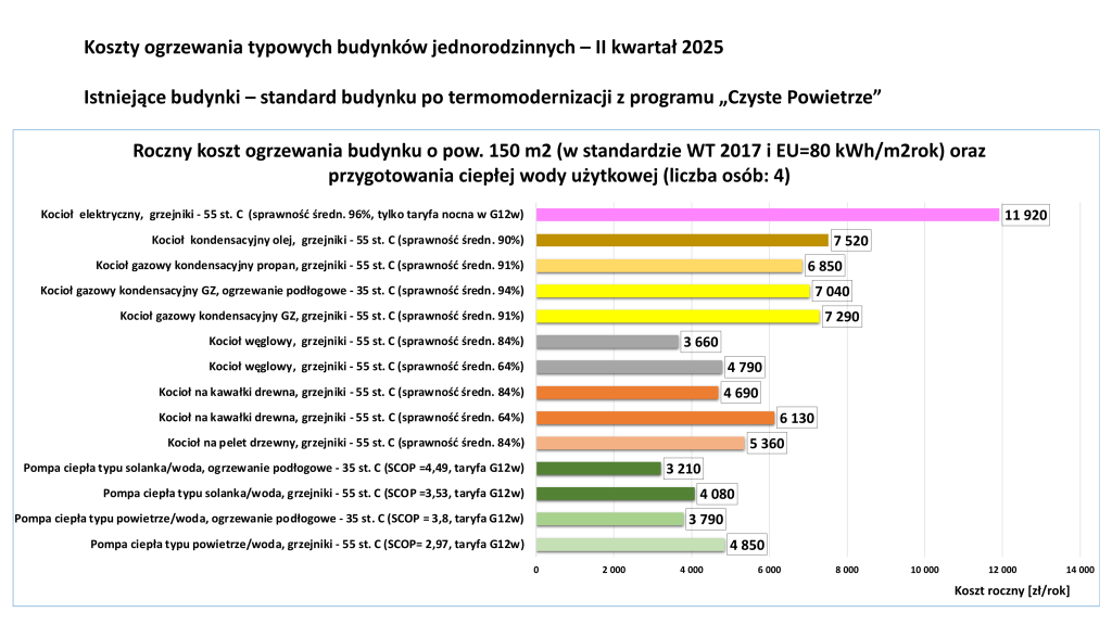

Anonimnr1 10.08.2025 11:29 Zgłoś naruszenie Udostępnij Napisano 10 Sierpnia Dla zainteresowanych podrzucam jeszcze jedną analizę kosztów ogrzewania (źródło: PORT PC). Cytuj Odnośnik do komentarza https://forum.murator.pl/topic/293359-koszt-ogrzewania-domu-w-2025-%E2%80%93-jakie-%C5%BAr%C3%B3d%C5%82o-ciep%C5%82a-wybra%C4%87/#findComment-9163643 Udostępnij na innych stronach Więcej opcji udostępniania
d7d 10.08.2025 12:55 Zgłoś naruszenie Udostępnij Napisano 10 Sierpnia Polska Organizacja Rozwoju Technologii Pomp Ciepła 2016 PORT PC Kalkulator POBE – koszty ogrzewania w typowych budynkach w II kwartale 2025 r. https://portpc.pl/kalkulator-koszty-ogrzewania-budynku/ Cytuj Odnośnik do komentarza https://forum.murator.pl/topic/293359-koszt-ogrzewania-domu-w-2025-%E2%80%93-jakie-%C5%BAr%C3%B3d%C5%82o-ciep%C5%82a-wybra%C4%87/#findComment-9163649 Udostępnij na innych stronach Więcej opcji udostępniania
tommmi 20.08.2025 15:22 Zgłoś naruszenie Udostępnij Napisano 20 Sierpnia Co to za banialuki? Komuś się nawet nie chciało przeliczyć kWh danego nośnika energii🤦♂️ W zasadzie nic się tutaj nie zgadza i na tej podstawie ktoś stwierdza,że pompa ciepła jest prawie najlepsza 🤣 Akurat jeszcze wczoraj liczyłem koszta (zużycia) dla pompy ciepła i dla gazu z butli-sezonowo gaz z butli wyszedł minimum o 500zł taniej niż pompa ciepła (zapotrzebowanie 10.000kWh) Gaz ziemny kosztuje nieco mniej. Węgiel to już w ogóle "tania" opcja. Pellet-nie liczyłem Drewno-nie liczyłem A cena 1kWh 50gr to już w ogóle "fantazje"-same opłaty stałe/zmienne wynoszą już ze 30gr (jak nie lepiej) Cytuj Odnośnik do komentarza https://forum.murator.pl/topic/293359-koszt-ogrzewania-domu-w-2025-%E2%80%93-jakie-%C5%BAr%C3%B3d%C5%82o-ciep%C5%82a-wybra%C4%87/#findComment-9163908 Udostępnij na innych stronach Więcej opcji udostępniania
d7d 20.08.2025 16:16 Zgłoś naruszenie Udostępnij Napisano 20 Sierpnia W kalkulatorze można zmienić dane wejściowe i dopasować do aktualnych cen energii, zmienić sprawność urządzeń i zapotrzebowanie ciepła dla co i cwu. Jakie przyjąłeś założenia do obliczeń kosztów ogrzewania pompą ciepła i kotłem na gaz ze zbiornika? Cytuj Odnośnik do komentarza https://forum.murator.pl/topic/293359-koszt-ogrzewania-domu-w-2025-%E2%80%93-jakie-%C5%BAr%C3%B3d%C5%82o-ciep%C5%82a-wybra%C4%87/#findComment-9163909 Udostępnij na innych stronach Więcej opcji udostępniania
tommmi 20.08.2025 16:30 Zgłoś naruszenie Udostępnij Napisano 20 Sierpnia 11 minut temu, d7d napisał: Jakie przyjąłeś założenia do obliczeń kosztów ogrzewania pompą ciepła i kotłem na gaz ze zbiornika? Aktualne ceny. Tj,2zł/l gazu z butli 1zł 1kWh scop 3 Cytuj Odnośnik do komentarza https://forum.murator.pl/topic/293359-koszt-ogrzewania-domu-w-2025-%E2%80%93-jakie-%C5%BAr%C3%B3d%C5%82o-ciep%C5%82a-wybra%C4%87/#findComment-9163910 Udostępnij na innych stronach Więcej opcji udostępniania
