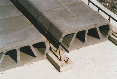

Carl 22.02.2005 15:36 Zgłoś naruszenie Udostępnij Napisano 22 Lutego 2005 Witam serdecznie Patrzyłem tak sobie kiedyś na mój strop i zastanawiałem się czy nie można by osadzić opraw halogenowych bezpośrednio w stropie. Po co robić sufit podwieszany, który niepotrzebnie zmniejszy wysokość pomieszczenia?Jakkolwiek w stropach typu Teriva (patrz fot.1) wydaje mi się, że to żaden problem, to jednak nie wiem, czy w stropie Porotherm (fot.2) - a taki właśnie mam - może to nie być takie super (?)Czy ktoś ma jakieś doświadczenia/przemyślenia w tym temacie? http://www.techbud.com.pl/images/strop60.jpg Fot.1 http://www.wienerberger.pl/images/db/articles/1083571282126.jpg Fot.2 Pozdrawiam Carl Odnośnik do komentarza https://forum.murator.pl/topic/29339-halogeny-w-stropie-g%C4%99sto%C5%BCebrowym/ Udostępnij na innych stronach Więcej opcji udostępniania

mdzalewscy 22.02.2005 20:46 Zgłoś naruszenie Udostępnij Napisano 22 Lutego 2005 a jak od strony wytrzymałościowej, można w takim stropie (w pustakach) wiercić otwory ?. Mam ackermana i się zastanawiam czy to za bardzo nie osłabi stropu Odnośnik do komentarza https://forum.murator.pl/topic/29339-halogeny-w-stropie-g%C4%99sto%C5%BCebrowym/#findComment-549844 Udostępnij na innych stronach Więcej opcji udostępniania
zeep 22.02.2005 21:25 Zgłoś naruszenie Udostępnij Napisano 22 Lutego 2005 Co do wytrzymałosci to nie ma się co obawiać gdyż elementami nośnymi w tego rodzaju stropach są żebra a pustaki stanowią wypełnienie. Natomiast co do samej obróbki otworów pod halogeny i prowadzenie instalacji elektrycznej jest technicznie dość trudne, dlatego też pollecam sufit podwieszany. Odnośnik do komentarza https://forum.murator.pl/topic/29339-halogeny-w-stropie-g%C4%99sto%C5%BCebrowym/#findComment-549911 Udostępnij na innych stronach Więcej opcji udostępniania
Carl 23.02.2005 07:48 Autor Zgłoś naruszenie Udostępnij Napisano 23 Lutego 2005 Witam, Dzięki waszym wypowiedziom przemyślałem trochę, ale decyzji jeszcze nie podjąłem mozna by uz na etapie robienia stropu, ... tylko czy Ci sie kncepcja nie zmienie zanim dojdziesz do etapu wykanczania sufitu... pomysl mi sie nievardzo podoba, przeciez 4 cm to nie tak durzo... 1. Strop już mam zrobiony, ale nie wydaje mi się aby to w czymś przeszkadzało - wywiercić tylko otwory wiertłem koronkowym o odpowiedzniej srednicy, a przy scianie lekko podkuć aby wprowadzić przewód do pustaka. 2. Koncepcja.. jestem na etapie wykańczania więc "boję się mniej" . Oczywiście, że koncepcja może się zmienić, ale przecież jeśli się zmieni, to żaden problem wykonać sufit poswieszany później np. przesuwając halodeny w inne miejsca, czy zastępując je innym oświetleniem. 3. 4 cm (?) nie robiłem jeszcze sufitu podwieszanego. Halgeny mam tylko w kuchni, ale w panelu nad meblami . Wydaje mi się jedak, że te 4 cm, to może być nieco mało.. nie tyle ze wzgledu na techniczne możliwości ile z uwagi na mniejsze chłodzenie - a czym ono mniejsze, tym halogen "żyje" krócej Odnośnik do komentarza https://forum.murator.pl/topic/29339-halogeny-w-stropie-g%C4%99sto%C5%BCebrowym/#findComment-550121 Udostępnij na innych stronach Więcej opcji udostępniania
