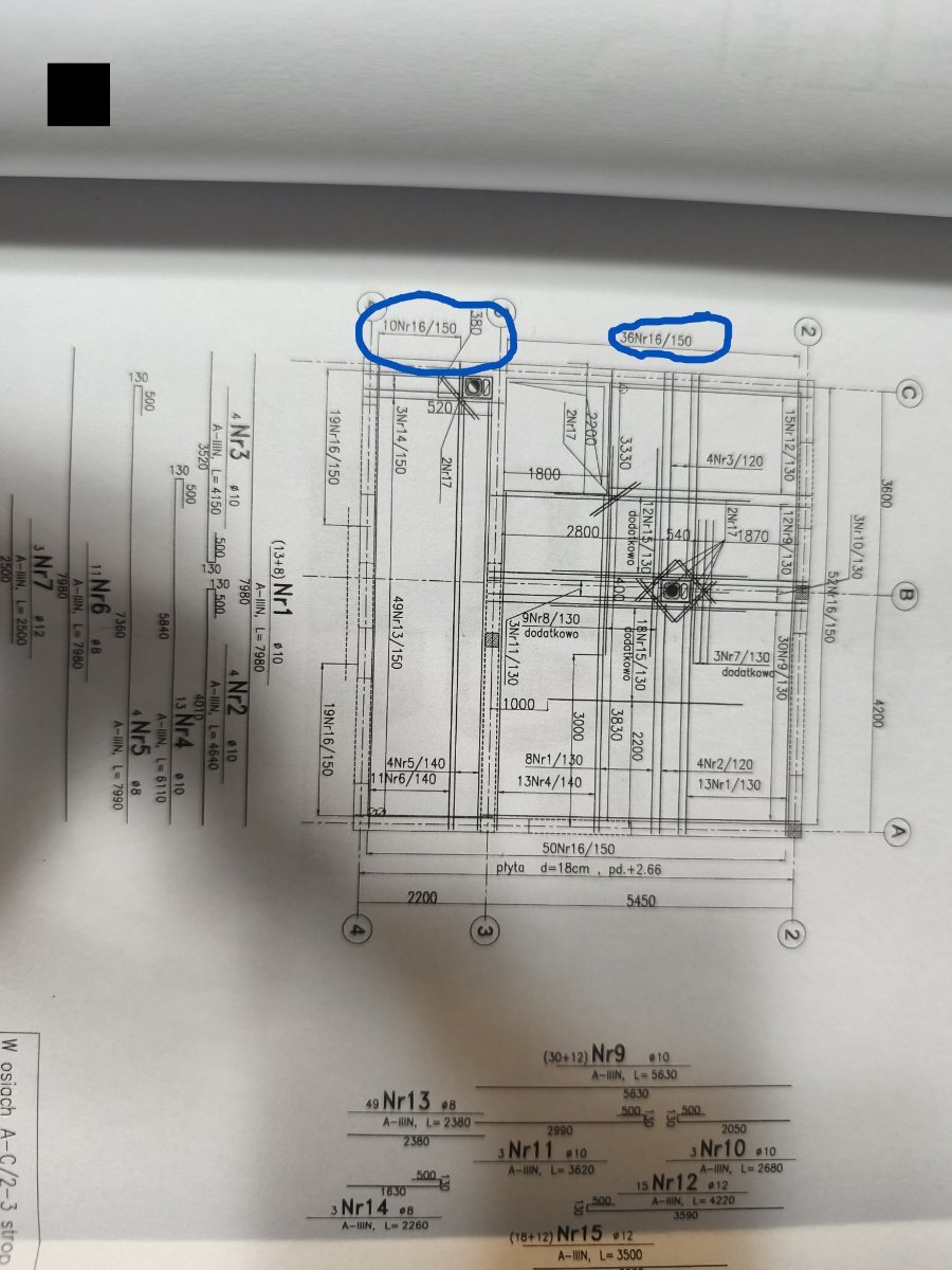

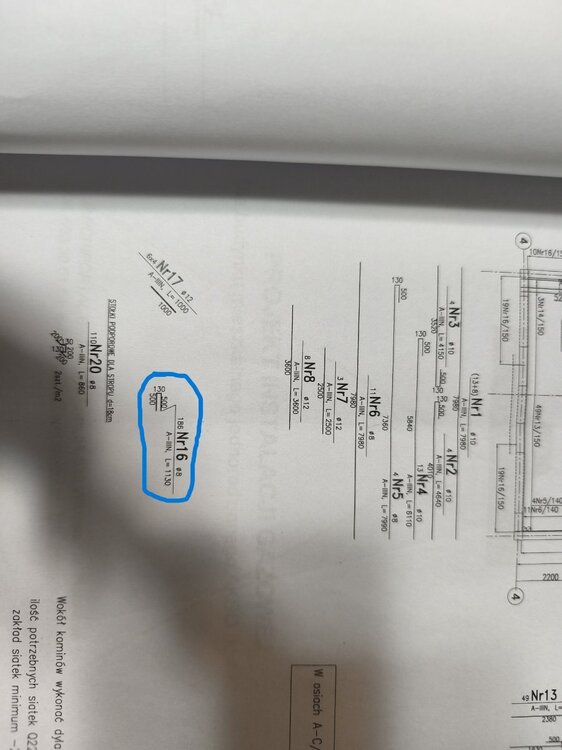

jacekg7 08.09.2025 19:12 Zgłoś naruszenie Udostępnij Napisano 8 Września 2025 Witam, mam pytanie dotyczące zbrojenia stropu. W moim projekcie znajdują się elementy które nie bardzo wiem jak zamontować. Chodzi o pręty zagięte w kształt litery U, umieszczone po obwodzie stropu (na rysunku pozycja NR 16). Nie wiem w jaki sposób te elementy powinny być umieszczone, czy wchodzić w wieniec, a jeśli tak to którą stroną. Prawdopodobnie ich zadaniem jest podtrzymanie siatki zbrojenia górnego, ale także nie jestem tego pewien. Zdjęcia w załączniku. Pozdrawiam Cytuj Odnośnik do komentarza https://forum.murator.pl/topic/293703-problem-ze-zbrojeniem-stropu/ Udostępnij na innych stronach Więcej opcji udostępniania
d7d 08.09.2025 21:20 Zgłoś naruszenie Udostępnij Napisano 8 Września 2025 Dolne i górne odcinki litery C równolegle do dolnego i górnego zbrojenia płyty stropu. Pionowy odcinek litery C od zewnętrznej strony stropu. Kierownika budowy nie ma? Cytuj Odnośnik do komentarza https://forum.murator.pl/topic/293703-problem-ze-zbrojeniem-stropu/#findComment-9164757 Udostępnij na innych stronach Więcej opcji udostępniania
jacekg7 09.09.2025 07:01 Autor Zgłoś naruszenie Udostępnij Napisano 9 Września 2025 9 godzin temu, d7d napisał: Dolne i górne odcinki litery C równolegle do dolnego i górnego zbrojenia płyty stropu. Pionowy odcinek litery C od zewnętrznej strony stropu. Kierownika budowy nie ma? Dziękuję za szybką odpowiedź. Kierownik powiedział " kiedyś tego nie było" 😉 A uszczegóławiając to elementy mają być umieszczone w wieńcu, nie przed nim? Cytuj Odnośnik do komentarza https://forum.murator.pl/topic/293703-problem-ze-zbrojeniem-stropu/#findComment-9164768 Udostępnij na innych stronach Więcej opcji udostępniania
d7d 09.09.2025 09:41 Zgłoś naruszenie Udostępnij Napisano 9 Września 2025 Mają być rozmieszczone też przy zewnętrznej krawędzi (pionowy odcinek zbrojenie w kształcie litery C). Jeżeli po obwodzie jest wieniec to w wieńcu. PS W jakiem wieku jest kierownik budowy? Cytuj Odnośnik do komentarza https://forum.murator.pl/topic/293703-problem-ze-zbrojeniem-stropu/#findComment-9164783 Udostępnij na innych stronach Więcej opcji udostępniania
jacekg7 10.09.2025 14:43 Autor Zgłoś naruszenie Udostępnij Napisano 10 Września 2025 Dzięki za odpowiedzi. Skontaktowałem się z projektantem i potwierdziło się, że mają być zamontowane w wieńcu. Kierownik swoje lata ma😂 Cytuj Odnośnik do komentarza https://forum.murator.pl/topic/293703-problem-ze-zbrojeniem-stropu/#findComment-9164881 Udostępnij na innych stronach Więcej opcji udostępniania
