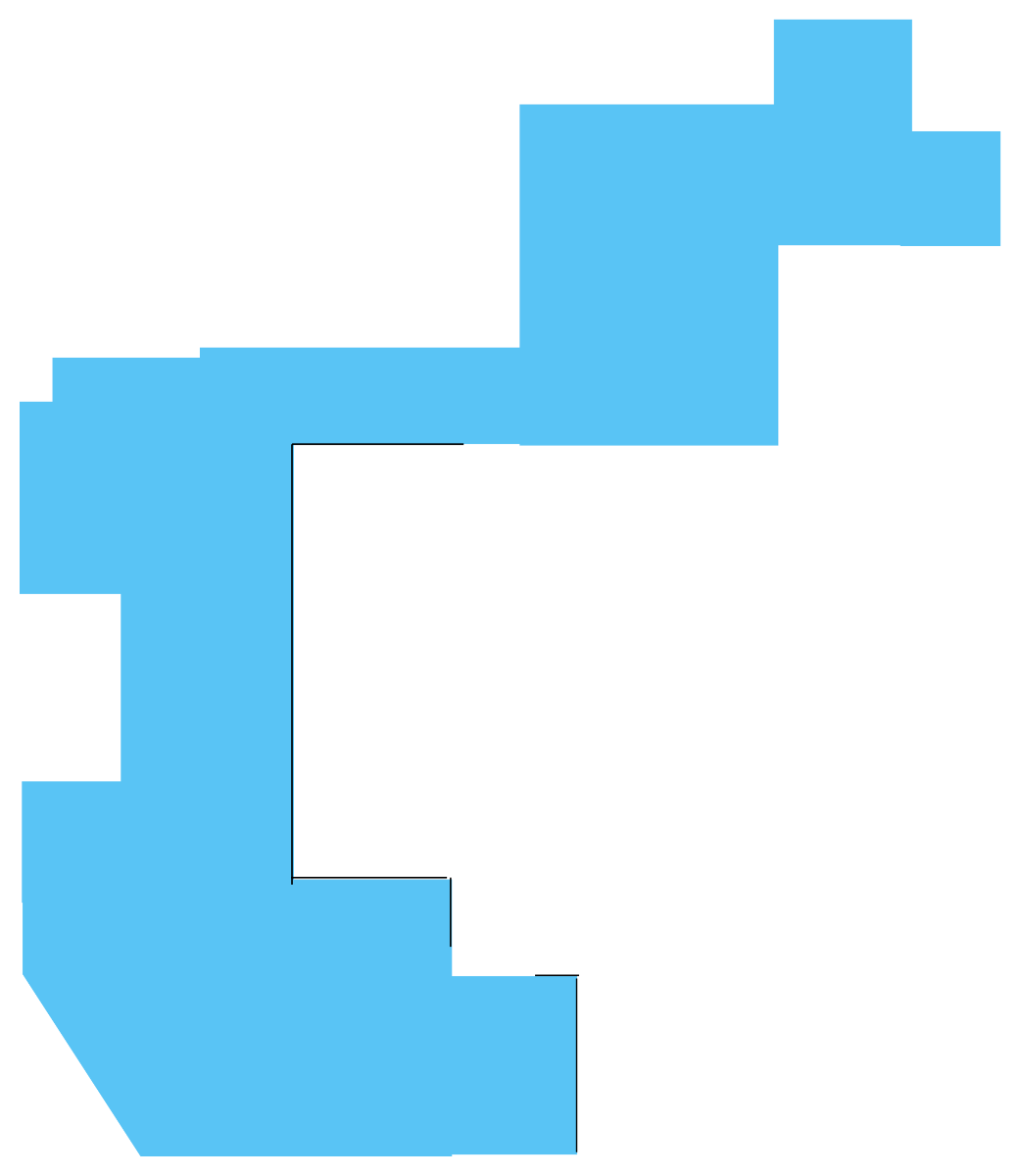

Witam potrzebuję porady przy ustawieniu przewodu ograniczającego w kosiarce AL-KO. Do tej pory używałem Robolinho 110, ale od przyszłego sezonu przesiadam się na model 1300W i chciałbym poprawić ułożenie żyłki, żeby było bardziej optymalne.
Teraz mam taki problem, że zostają mi nieskoszone krawędzie – wiem, że w robotach to normalne. Ale w kilku miejscach mam krawężnik praktycznie na równo z trawnikiem, więc kosiarka mogłaby lekko wjechać na kostkę i ładnie wykosić do samego brzegu. Pytanie: czy w takich sytuacjach mogę puścić przewód praktycznie przy samym krawężniku?
Druga sprawa – na działce mam sporo zakrętów 90°. Jak najlepiej prowadzić tam przewód, żeby robot dobrze sobie radził i nie zostawiał dziwnych „niedokosów” w narożnikach?
Na rysunku wrzuciłem mój teren koszenia kosiarki – czarnymi liniami zaznaczyłem niskie krawężniki, na które robot spokojnie może wjechać
