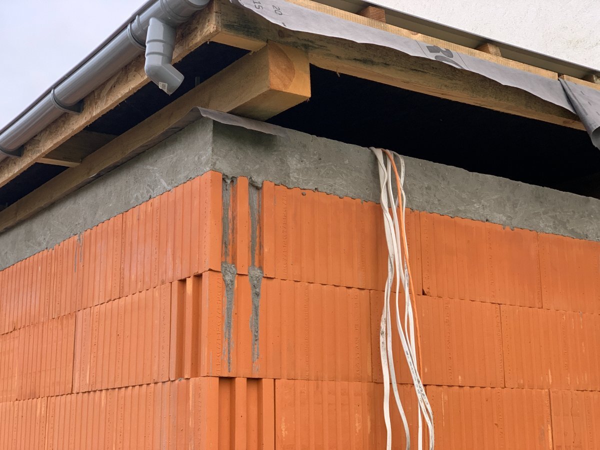

Piotr.Rybak 20.11.2025 11:17 Zgłoś naruszenie Udostępnij Napisano 20 Listopada 2025 Mam do Was pytanie, jestem laikiem. Postawiliśmy mały budynek, daszek 2 spadowy. Na wieńcu ścian położona murłata i konstrukcja dachu. W chwili obecnej pomiędzy wymurowanymi ścianami a dachem jest przewiew/luka/puste miejsce. Jak, czym to wypełnić? Jak to wykończyć? Podmurować? Styropian? Wełna? Proszę o pomoc. DZIĘKI Cytuj Odnośnik do komentarza https://forum.murator.pl/topic/296552-jak-podmurowa%C4%87-%C5%9Bcian%C4%99-do-dachu/ Udostępnij na innych stronach Więcej opcji udostępniania
Tomek W 27.11.2025 13:52 Zgłoś naruszenie Udostępnij Napisano 27 Listopada 2025 Zazwyczaj te miejsca pokrywane są porpzez izolacje zewnętrzną ścian więc tego bym sie trzymał. Możesz oczywiscie tymczasowo zastosować np. wełnę i wypełnić same szczeliny Cytuj Odnośnik do komentarza https://forum.murator.pl/topic/296552-jak-podmurowa%C4%87-%C5%9Bcian%C4%99-do-dachu/#findComment-9169775 Udostępnij na innych stronach Więcej opcji udostępniania
