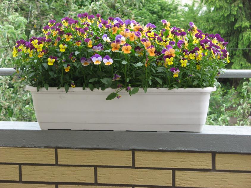

Neva 24.11.2010 22:42 Zgłoś naruszenie Udostępnij Napisano 24 Listopada 2010 Hej, widzę, że temat juz troszkę przeterminowany, ale chciałam wam napisać, że sama mam balkon wyłożony tymi płytkami od wewnątrz (od 2008 r.) i jestem z nich bardzo zadowolona. Ja mam kolor taki jasny żółty na ciemno szarym kleju (też izoflex). Fugować nie trzeba, impregnować też nie, polecane jest zagruntowanie ściany, ale ja tego nie zrobiłam i tez sie trzymaja. Z reszty kleju i płytek porobiłam sobie "kamienne doniczki". Na zwykłe plastikowe doniczki nałożyłam klej, poprzyklejałam różne wzorki z płytek (bo można je ciąć nożyczkami) i też się sprawdzają. Zdjęcia mogę załączyć w profilu, albo przesłać jak to kogoś interesuje. Ogólnie bardzo polecam ten materiał. Jest estetyczny, bardzo łatwo się go kładzie (jak już ja dałam radę, to każdy to zrobi), nie trzeba mieć jakiś specjalistycznych narzędzi do cięcia płytek, mieszania kleju czy fug, jest trwały i ładnie wygląda. Cytuj Odnośnik do komentarza https://forum.murator.pl/topic/29658-izoflex/#findComment-4387319 Udostępnij na innych stronach Więcej opcji udostępniania
Neva 24.11.2010 23:14 Zgłoś naruszenie Udostępnij Napisano 24 Listopada 2010 Może uda mi się zamieścić zdjęcie, wprawdzie zrobione z myślą o kwiatkach, ale płytki tez troszkę widać. Cytuj Odnośnik do komentarza https://forum.murator.pl/topic/29658-izoflex/#findComment-4387361 Udostępnij na innych stronach Więcej opcji udostępniania
