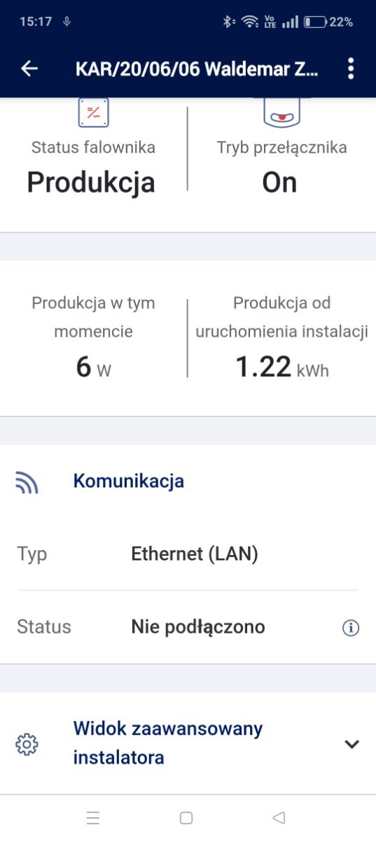

pyra100 24.11.2025 14:51 Zgłoś naruszenie Udostępnij Napisano 24 Listopada 2025 Witam Mam mały problem z podłączeniem falownika pod sieć wifi. Kilka dni temu został wymieniony falownik i dołożone panele. Informowałem instalatora, iż nie podłączył go do sieci Wi-Fi, ale twierdził uparcie, iż wszystko jest ok. I czekamy na"serwis" solara, który to musi go zdalnie skonfigurować. Tłumaczyłem, iż Nik go nie skonfiguruje, gdyż nie jest podłączony do Wi-Fi. Dzisiaj połączyłem się z falownikiem i sprawdziłem w aplikacji status falownika i widzę coś takiego komunikacja Ethernet (LAN) status nie podłączono. Czy ja nie będąc instalatorem mogę coś z tym zrobić? Proszę o pomoc Cytuj Odnośnik do komentarza https://forum.murator.pl/topic/296787-falownik-solaredge-pod%C5%82%C4%85czenie-pod-wifi/ Udostępnij na innych stronach Więcej opcji udostępniania
d7d 24.11.2025 16:07 Zgłoś naruszenie Udostępnij Napisano 24 Listopada 2025 Masz zamontowaną w falowniku SolarEdge antenę Wi-Fi? LAN to nie Wi-Fi. Cytuj Odnośnik do komentarza https://forum.murator.pl/topic/296787-falownik-solaredge-pod%C5%82%C4%85czenie-pod-wifi/#findComment-9169521 Udostępnij na innych stronach Więcej opcji udostępniania
