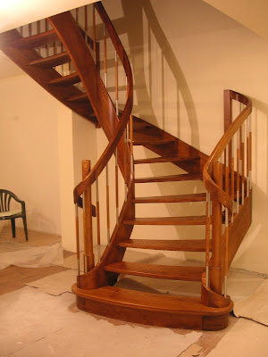

darekko 16.10.2009 18:19 Zgłoś naruszenie Udostępnij Napisano 16 Października 2009 Schody zamontowane. Z efektu jestesmy bardzo zadowoleni.Szarlotka - dziekujemy za namiary na producenta! http://lh6.ggpht.com/_wA2VAqN9pv0/Sti2bPRRFZI/AAAAAAAAFvU/RVfqF-gG6EI/s400/PICT0574.JPG wiecej zdjec --> Schody PozdrawiamDarek Cytuj Odnośnik do komentarza Udostępnij na innych stronach Więcej opcji udostępniania
barteks31 20.10.2009 05:45 Zgłoś naruszenie Udostępnij Napisano 20 Października 2009 no darekko gratuluje, super schody, tez bedziemy chcieli zrobic takie jak twoje albo jak ines. Napisz tylko czy producent to firma MAHOŃ z pod Kostrzynia ( cene w sumie tez mógłbys napisać ). Cytuj Odnośnik do komentarza Udostępnij na innych stronach Więcej opcji udostępniania
darekko 20.10.2009 07:21 Zgłoś naruszenie Udostępnij Napisano 20 Października 2009 potwierdzam, to ta sama firma, koszt 18,5 tys., wykonanie - jesion, bejca.Pozdrawiam Cytuj Odnośnik do komentarza Udostępnij na innych stronach Więcej opcji udostępniania
