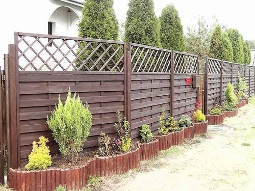

Ella 16.05.2005 15:27 Zgłoś naruszenie Udostępnij Napisano 16 Maja 2005 http://www.ogrodyzielone.rf.pl/800/2-arch8.jpg hmm, trzeba mieć fantazję... A to jest po prostu rewelacyjne! Gdyby ktoś znał wykonawcę czegoś takiego, to dajcie znać! Cytuj Odnośnik do komentarza Udostępnij na innych stronach Więcej opcji udostępniania
