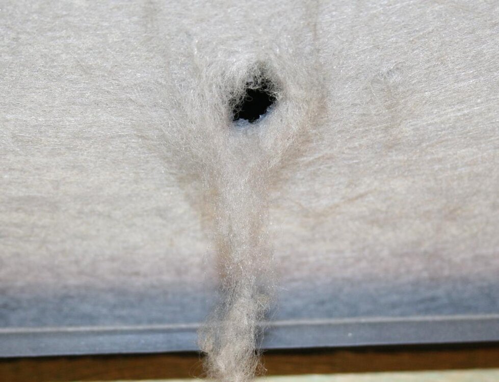

Jacekg80 06.06.2012 08:45 Zgłoś naruszenie Udostępnij Napisano 6 Czerwca 2012 Witam Wszystkich. Mam pytanie odnosnie dziwnego zjawiska na moim dachu! Pokrylem dach folia Dorken Delta Maxx w zeszlym roku we wrzesniu i dachowka Brass. Kilka dni temu ku mojemu zdziwieniu pod okapem dookola domu pojawily sie dziury roznych wielkosci od malych do wielkosci paznokcia od kciuka! Dodam ze okap nie byl zabezpieczony podbitka. Dziury te sa o tyle dziwne ze dookola kazdej jest zwitek tego wlokna z foli i latwo je zlokalizowac. Wiem na pewno ze nie bylo ich wczesniej a teraz sa. Wyglada to tak jakby jakis owad je wygryzl. Czy jest to wogole mozliwe? Zauwazylem rowniez ze sa tylko w miejscach gdzie dochodzilo swiatlo ( nie bezposrednie ) Pytalem kilku fachowcow i nikt czegos takiego nie widzial....... Okap juz zabezpieczylem, ale co z tymi dziurami??? Co to moze byc??? Jest tych dziur kilkadziesiat ( tylko pod okapem ) POMOCY PROSZE!!!!!! Cytuj Odnośnik do komentarza Udostępnij na innych stronach Więcej opcji udostępniania
Andrzej Wilhelmi 06.06.2012 16:31 Zgłoś naruszenie Udostępnij Napisano 6 Czerwca 2012 Po pierwsze straciłeś już gwarancję.Po drugie aby to autorytatywnie stwierdzić należy wyjąć kilka dachówek i zobaczyć co się dzieje od góry. Jak dla mnie to ptaki. Pozdrawiam. Cytuj Odnośnik do komentarza Udostępnij na innych stronach Więcej opcji udostępniania
Jacekg80 06.06.2012 17:46 Zgłoś naruszenie Udostępnij Napisano 6 Czerwca 2012 Dziekuje za odpowiedz. Prawde mowiac znalazlem wewnatrz domu gniazdo i ptasie odchody. Nie pozostaje nic innego jak zakleic dziury od gory specjalna tasma i miec nadzieje ze ptaszki ( jesli to ich sprawka a na to wyglada) juz wiecej szkod nie zrobia. Zalaczam kilka zdjec podziurawiaonej membrany Cytuj Odnośnik do komentarza Udostępnij na innych stronach Więcej opcji udostępniania
Andrzej Wilhelmi 06.06.2012 19:45 Zgłoś naruszenie Udostępnij Napisano 6 Czerwca 2012 Jest to kolejny dowód na to jak nietrwałe są folie dachowe nawet te najlepsze. Pozdrawiam. Cytuj Odnośnik do komentarza Udostępnij na innych stronach Więcej opcji udostępniania
