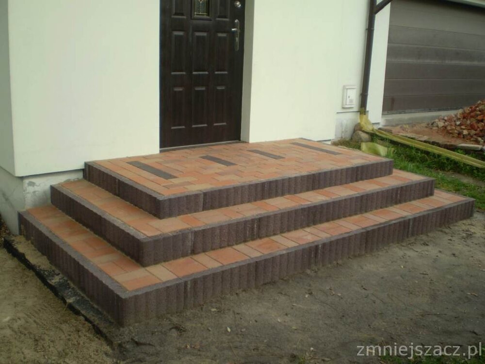

Gość Konto usunięte_12* 26.03.2015 21:55 Zgłoś naruszenie Udostępnij Napisano 26 Marca 2015 (edytowane) Dla odmiany moja robota (amatora/majsterkowicza) sprzed 2 lat. Z uwagi na spadek terenu musiałem zrobić bardzo wysokie schody. Materiał: cegła klinkierowa i obrzeża betonowe. Od wykonania tej pracy nic się z tym nie dzieje. Wszystko to dzięki zatopieniu obrzeży w betonowych, uzbrojonych podlewkach (cegły leżą na ubitym piasku). Po dwóch latach i kolejnych opadach deszczu te mleczne naloty na obrzeżach - zniknęły. Mam nadzieję, że zainspiruję innych majsterkowiczów: Edytowane 26 Marca 2015 przez Konto usunięte_12* Cytuj Odnośnik do komentarza https://forum.murator.pl/topic/35096-ukladanie-klinkieru-na-schodach-na-zewnatrz/#findComment-6790573 Udostępnij na innych stronach Więcej opcji udostępniania
