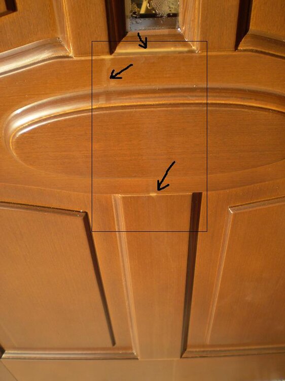

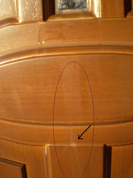

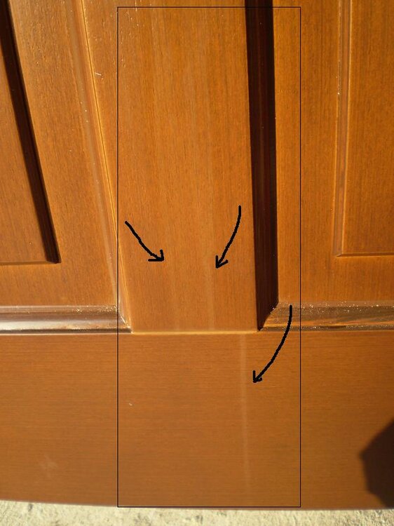

katkam_84 30.11.2011 14:18 Zgłoś naruszenie Udostępnij Napisano 30 Listopada 2011 Robespierre, mam pytanie- czy to jest normalne, że na nowych drzwiach drewnianych, spod szybki, albo spod tego ćwierćwałka (trudno powiedzieć), wydobywa się coś, co spływa po drzwiach, zostawiając na nich smużkę. To coś ląduje na progu, zostawiając początkowo biały nalot, potem się jakby wchłania w próg zostawiając lekkie wgłębienie (nazwaliśmy to wgłębienie "wyżartym"). To coś obserwujemy po każdych przymrozkach, po wewnętrznej stronie drzwi. Drzwi mamy od niedawna, dom zaczęliśmy ogrzewać dopiero tydzień temu. Zgłaszaliśmy już to do producenta, ale ten się usprawiedliwia, że stosowane dzisiaj lakiery tak mają i że ta plama na progu na pewno zniknie. Ale nie wyobrażam sobie tego, że coś co wklęsło stanie się wypukłe. Co o tym sądzisz? Cytuj Odnośnik do komentarza Udostępnij na innych stronach Więcej opcji udostępniania

merenwen 30.11.2011 21:15 Zgłoś naruszenie Udostępnij Napisano 30 Listopada 2011 Drzwi mamy od niedawna, dom zaczęliśmy ogrzewać dopiero tydzień temu. Zgłaszaliśmy już to do producenta, ale ten się usprawiedliwia, że stosowane dzisiaj lakiery tak mają i że ta plama na progu na pewno zniknie.[ATTACH=CONFIG]87948[/ATTACH][ATTACH=CONFIG]87945[/ATTACH][ATTACH=CONFIG]87949[/ATTACH][ATTACH=CONFIG]87950[/ATTACH] Jam nie Robespierre i nie pomogę bo się na tym nie znam, ale szczerze współczuję, bo na mój gust to sfuszerowane drzwi. Widziałam kilka sztuk drewnianych drzwi zamontowanych 1-6 lat temu i nie zauważyłam, aby dzisiejsze lakiery "tak miały". Napisz, proszę, co to za producent - jeśli nie chcesz na forum to chociaż na mój PW, bo właśnie jestem w trakcie szukania drzwi wejściowych i chętnie uniknę lakieru rzeczonej firmy. Cytuj Odnośnik do komentarza Udostępnij na innych stronach Więcej opcji udostępniania
Robespierre 30.11.2011 21:15 Zgłoś naruszenie Udostępnij Napisano 30 Listopada 2011 Robespierre, mam pytanie- czy to jest normalne, że na nowych drzwiach drewnianych, spod szybki, albo spod tego ćwierćwałka (trudno powiedzieć), wydobywa się coś, co spływa po drzwiach, zostawiając na nich smużkę. To coś ląduje na progu, zostawiając początkowo biały nalot, potem się jakby wchłania w próg zostawiając lekkie wgłębienie (nazwaliśmy to wgłębienie "wyżartym"). To coś obserwujemy po każdych przymrozkach, po wewnętrznej stronie drzwi. Drzwi mamy od niedawna, dom zaczęliśmy ogrzewać dopiero tydzień temu. Zgłaszaliśmy już to do producenta, ale ten się usprawiedliwia, że stosowane dzisiaj lakiery tak mają i że ta plama na progu na pewno zniknie. Ale nie wyobrażam sobie tego, że coś co wklęsło stanie się wypukłe. Co o tym sądzisz?[ATTACH=CONFIG]87948[/ATTACH][ATTACH=CONFIG]87945[/ATTACH][ATTACH=CONFIG]87949[/ATTACH][ATTACH=CONFIG]87950[/ATTACH] To normalne zjawisko na stosunkowo świeżym lakierze akrylowym (wodnym). W początkowym okresie użytkowania pojawia się praktycznie na 100% drzwi lecz nie zawsze właściciele zauważają to zjawisko. Ustąpi z czasem w miarę utwardzania się lakieru. Dodatkowo zwracam Wam uwagę że na obiekcie macie sporo wilgoci która powinna być jak najszybciej usunięta poprzez wietrzenie. Szyba jest najchłodniejszym elementem i dlatego na niej występuje zjawisko kondensacji pary. Może to także świadczyć o słabej izolacyjności pakietu szybowego który został użyty w Waszych drzwiach, ale raczej stawiam na wilgoć w powietrzu. Sprawdźcie wilgotność powietrza. Wilgotność względną powietrza w pomieszczeniach mieszkalnych określa polska norma PN-78/B-03421. W okresie zimowym za warunki optymalne uznaje ona wilgotność w zakresie 40-60%. Dopuszcza jednak minimalnie 30%. Co do "wżeru". Hmmm... Raczej nie zniknie całkowicie. Zgłoście reklamację pisemnie. Producent pewnie to odrzuci ale będziecie mieli dowód że to zgłaszaliście. Jeśli po kilku miesiącach nie zniknie zgłoście to ponownie. Cytuj Odnośnik do komentarza Udostępnij na innych stronach Więcej opcji udostępniania
finlandia 01.12.2011 10:11 Zgłoś naruszenie Udostępnij Napisano 1 Grudnia 2011 Nie chciałem się wtrącać, bo Katkam wyraźnie prosiła Ciebie;)ale niestety dla użytkownika - popieram wypowiedź Robespierre. Z resztą - jak zauważyła właścicielka - dopiero niedawno rozpoczęli grzanie.. Nie myślcie, że na drzwiach innej firmy to by się na pewno nie stało. Podobną sytuację na produkcie swojego dostawcy widziałem parę 6 lub 7 lat temu i wiem, że ma prawo mi sie zdarzyć, ale na moje szczęscie - nikt mi nie zgłaszał tego problemu na drzwiach montowanych od tego czasu. Takie "plamy" to w miarę normalna właściwość lakierów akrylowych (dominują na rynku producenckim).Plamka raczej zniknie, jeśli jest wgłębienie - to może być różnie. Tak czy inaczej - dla swojego świętego spokoju zgłosiłbym reklamację by mieć ew. ślad w przyszłości. Cytuj Odnośnik do komentarza Udostępnij na innych stronach Więcej opcji udostępniania
