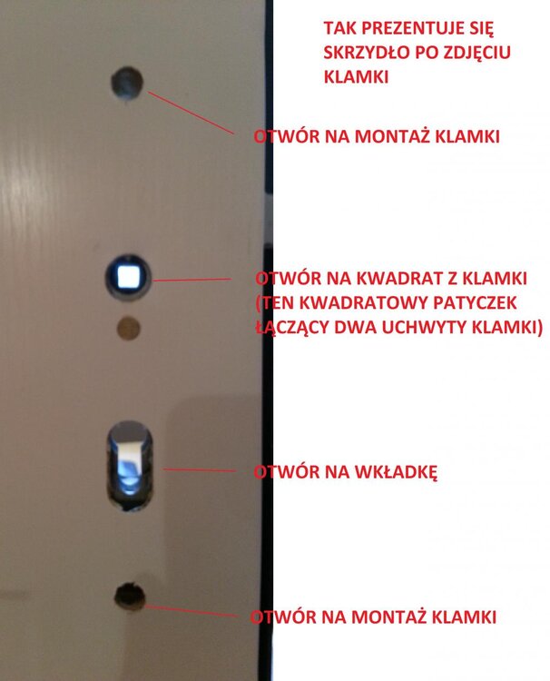

theme 28.11.2014 11:33 Zgłoś naruszenie Udostępnij Napisano 28 Listopada 2014 (edytowane) Z innej beczki - obiecywales fotorelacje w temacie klamki i luzow. Będzie trochę zdjęć http://forum.muratordom.pl/attachment.php?attachmentid=291519 Odkręcamy te 2 śruby - przy składaniu nie można śrub dociągać na chama, bo wszystko będzie chodziło z dużym oporem (tyczy każdej śrubki) http://forum.muratordom.pl/attachment.php?attachmentid=291520 Opis śrub od czoła zamka. Ja musiałem odkręcić śrubę od wkładki aby rozebrać zestaw, bo mam wkładko-gałkę. Przy wkładce klucz-klucz nie ma takiej potrzeby http://forum.muratordom.pl/attachment.php?attachmentid=291521 Odkręcamy śrubkę widoczną od wewnętrznej strony drzwi - umiejscowiona jest ona przy uchwycie klamki (widać ją od czoła zamka) http://forum.muratordom.pl/attachment.php?attachmentid=291522 Śruba mocująca uchwyt klamki. Ma ona taki "cycek" który musi trafić w otwór w kwadratowym trzpieniu ... będzie o tym na kolejnych fotkach. http://forum.muratordom.pl/attachment.php?attachmentid=291523 Edytowane 28 Listopada 2014 przez theme Cytuj Odnośnik do komentarza https://forum.murator.pl/topic/35127-drzwi-zewn%C4%99trzne-jakie-wybra%C4%87-w%C4%85tek-zbiorczy/page/86/#findComment-6656368 Udostępnij na innych stronach Więcej opcji udostępniania
theme 28.11.2014 11:37 Zgłoś naruszenie Udostępnij Napisano 28 Listopada 2014 (edytowane) Więcej fotek nie weszło, więc idzie 2 post Po zdjęciu klamki zobaczymy 2 połówki Tu musimy zdjąć kołnierz zasłaniający dostęp do śruby mocującej trzpień do uchwytu Edytowane 28 Listopada 2014 przez autorus Cytuj Odnośnik do komentarza https://forum.murator.pl/topic/35127-drzwi-zewn%C4%99trzne-jakie-wybra%C4%87-w%C4%85tek-zbiorczy/page/86/#findComment-6656373 Udostępnij na innych stronach Więcej opcji udostępniania
theme 28.11.2014 11:42 Zgłoś naruszenie Udostępnij Napisano 28 Listopada 2014 (edytowane) To jest cały zestaw klamki W trzpieniu mamy 2 rowki (od strony zewnętrznej drzwi). W rowkach i na 2 końcu mamy otworki, w które muszą wejść "cycki" ze śrubek mocujących uchwyty. Dzięki temu nie będzie luzu na klamce. Edytowane 28 Listopada 2014 przez autorus Cytuj Odnośnik do komentarza https://forum.murator.pl/topic/35127-drzwi-zewn%C4%99trzne-jakie-wybra%C4%87-w%C4%85tek-zbiorczy/page/86/#findComment-6656376 Udostępnij na innych stronach Więcej opcji udostępniania

theme 29.11.2014 07:35 Zgłoś naruszenie Udostępnij Napisano 29 Listopada 2014 Tomaszs131 i inni Jest prostszy sposób na dociągnięcie klamki. Poprzednia wersja była "łopatologiczna" dla opornych. 1. odkręcamy uchwyt z wewnątrz 2. wyciągamy uchwyt z zewnątrz 3. zdejmujemy kołnierz (osłonkę) 4. sprawdzamy śrubę czy dobrze ten cycek leży w otworze (zwróćcie uwagę, że ta śruba na końcu tworzy stożek który musi wejść w otworek. Jak jest poluzowana, to tu tworzą się luzy) 5. po dokręceniu śrubki wkładamy stronę zewnętrzną na swoje miejsce 6. dokładamy uchwyt wewnętrzny i dobrze pasujemy ze sobą (żadnych dużych szczelin czy luzów) 7. skręcamy w całość 8. żonie i dzieciom mówimy, że jak będą szarpać za klamkę, to będą spać w budzie z azorem 9. otwieramy piwko i cieszymy się efektami Cytuj Odnośnik do komentarza https://forum.murator.pl/topic/35127-drzwi-zewn%C4%99trzne-jakie-wybra%C4%87-w%C4%85tek-zbiorczy/page/86/#findComment-6657296 Udostępnij na innych stronach Więcej opcji udostępniania
