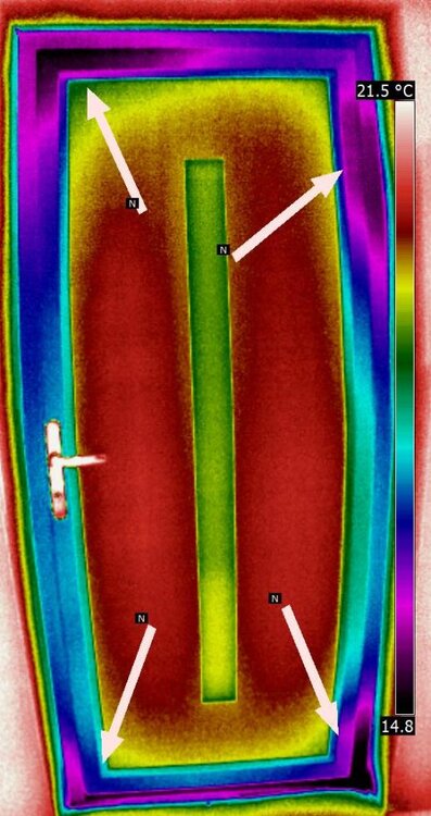

nikt ważny 20.04.2015 17:23 Zgłoś naruszenie Udostępnij Napisano 20 Kwietnia 2015 No czasami błędy się zdarzają, nawet najlepszym. Ważne jak wyjdzie z kłopotu, 1-2 mm w drzwiach wejściowych moim zdaniem jest do przyjęcia, skrzydło powinno dać się wyregulować tak by było OK Cytuj Odnośnik do komentarza Udostępnij na innych stronach Więcej opcji udostępniania
finlandia 20.04.2015 19:43 Zgłoś naruszenie Udostępnij Napisano 20 Kwietnia 2015 Na miejscu szefa przyłożyłbym swoją poziomicę. Też jestem zdania, że tak było od początku i nie wydaje mi się, by miało to być problemem w wyregulowaniu drzwi. W czym objawia się niedogodność? Oczywiście przyzwoitość karze by było prosto, ale... ja widzę wyjątki które sprawiają, że nie odważę się od razu wyciągać pełną krytykę na podstawie jednego zdjęcia. Instrukcje montażu często dopuszczają odchyłki - np. 1 mm na metrze. Cytuj Odnośnik do komentarza Udostępnij na innych stronach Więcej opcji udostępniania
Tomaszs131 20.04.2015 19:59 Zgłoś naruszenie Udostępnij Napisano 20 Kwietnia 2015 Na miejscu szefa przyłożyłbym swoją poziomicę. Też jestem zdania, że tak było od początku i nie wydaje mi się, by miało to być problemem w wyregulowaniu drzwi. W czym objawia się niedogodność? Oczywiście przyzwoitość karze by było prosto, ale... ja widzę wyjątki które sprawiają, że nie odważę się od razu wyciągać pełną krytykę na podstawie jednego zdjęcia. Instrukcje montażu często dopuszczają odchyłki - np. 1 mm na metrze. Poziomica była jego pracownika. Serwisant stwierdził iż bardziej nie da się ich wyregulować. Skrzydło nie równo przylega do ościeżnicy, przy zamkniętych drzwiach szpary miedzy ościeżnica a skrzydłem są różnej szerokości, luz na języku przy zamkniętych drzwiach. Cytuj Odnośnik do komentarza Udostępnij na innych stronach Więcej opcji udostępniania
finlandia 20.04.2015 20:10 Zgłoś naruszenie Udostępnij Napisano 20 Kwietnia 2015 Ok, to jeśli tam był serwis w obecności "pracownika" (montażysty?) to nie poważam już opisanej sytuacji Ps. Tak jak wspomniał NW - przy drzwiach montowanych na kotwy wskazane jest zastosowanie dybli które zadbają o brak ugięcia w tej płaszczyźnie. Nie zawsze jest to pisane, ale dobry montażysta ich użyje na wszelki wypadek. Cytuj Odnośnik do komentarza Udostępnij na innych stronach Więcej opcji udostępniania
nikt ważny 20.04.2015 20:10 Zgłoś naruszenie Udostępnij Napisano 20 Kwietnia 2015 luz na języku - no bez przesady, to już kwestia regulacji a nie nieliniowej ościeżnicy, chyba że jeszcze beczka jest przód-tył A co do reszty, się nie wtrącam Cytuj Odnośnik do komentarza Udostępnij na innych stronach Więcej opcji udostępniania
Tomaszs131 20.04.2015 20:16 Zgłoś naruszenie Udostępnij Napisano 20 Kwietnia 2015 luz na języku - no bez przesady, to już kwestia regulacji a nie nieliniowej ościeżnicy, chyba że jeszcze beczka jest przód-tył A co do reszty, się nie wtrącam Nie wiem nie znam się. O luzie wspomniałem nie wyregulowano. Co do pionu ościeżnicy to jest delikatny odchył. Czy to też niczemu nie przeszkadza? Cytuj Odnośnik do komentarza Udostępnij na innych stronach Więcej opcji udostępniania
finlandia 20.04.2015 20:32 Zgłoś naruszenie Udostępnij Napisano 20 Kwietnia 2015 Pion strony zamkowej ustawia się wg przylegania skrzydła i na nieformalnych szkoleniach niemal każdy kumaty prowadzący to potwierdza. Cytuj Odnośnik do komentarza Udostępnij na innych stronach Więcej opcji udostępniania
MMichal 20.04.2015 20:36 Zgłoś naruszenie Udostępnij Napisano 20 Kwietnia 2015 Witam Dzisiaj na szkoleniu jednego z liderów rynku powiedziane zostało dobitnie - od strony zawiasów MUSI być idealnie od zamka dopuszczają odchyłki nawet 2-3mm, problemem wydaje się to, że ta informacja nie jest zapisana w dokumentach a szkoda wtedy inwestor nie musiał by się przyjmować.Oczywiście ustawienie nie może wpływać na pogorszenie szczelności całości. Pozdrawiam Cytuj Odnośnik do komentarza Udostępnij na innych stronach Więcej opcji udostępniania
Tomaszs131 21.04.2015 05:46 Zgłoś naruszenie Udostępnij Napisano 21 Kwietnia 2015 Najbardziej martwi mnie szczelność drzwi. Przed wizytą fachowców był z tym ewidentny problem. Cytuj Odnośnik do komentarza Udostępnij na innych stronach Więcej opcji udostępniania
nikt ważny 21.04.2015 08:02 Zgłoś naruszenie Udostępnij Napisano 21 Kwietnia 2015 Panie Tomaszu, dla świętego spokoju sprawdzić płaszczyznę ościeżnicy, czy nie jest tak że jeden róg ucieka do środka a drugi na zewnątrzZdjęcie sugeruje jakby lewy dolny i prawy górny róg nie dociskał dokładnie uszczelki i reszta jest już tylko pokłosiem nieszczelności w tych miejscachZapewne panel jest nakładkowy czyli drzwi aluminiowe - czy tak ? Cytuj Odnośnik do komentarza Udostępnij na innych stronach Więcej opcji udostępniania
nikt ważny 21.04.2015 09:20 Zgłoś naruszenie Udostępnij Napisano 21 Kwietnia 2015 Pion strony zamkowej ustawia się wg przylegania skrzydła i na nieformalnych szkoleniach niemal każdy kumaty prowadzący to potwierdza. Mnie uczono inaczej. Strona zawiasów ma być w pionie, w każdym kierunku, natomiast resztę czyli górę i ościeżnicę od strony klamki ustawia się na równą dziurę między skrzydłem a ramą i idealnego przylegania i nie zawsze wychodzi pionowo od tej strony Cytuj Odnośnik do komentarza Udostępnij na innych stronach Więcej opcji udostępniania
finlandia 21.04.2015 10:26 Zgłoś naruszenie Udostępnij Napisano 21 Kwietnia 2015 Generalnei myslimy o tym samym: montujemy część zawiasową, mocujemy wstępnie zamkową i przymierzamy skrzydło dopasowując doleganie. Cytuj Odnośnik do komentarza Udostępnij na innych stronach Więcej opcji udostępniania
Tomaszs131 21.04.2015 12:15 Zgłoś naruszenie Udostępnij Napisano 21 Kwietnia 2015 Panie Tomaszu, dla świętego spokoju sprawdzić płaszczyznę ościeżnicy, czy nie jest tak że jeden róg ucieka do środka a drugi na zewnątrz Zdjęcie sugeruje jakby lewy dolny i prawy górny róg nie dociskał dokładnie uszczelki i reszta jest już tylko pokłosiem nieszczelności w tych miejscach Zapewne panel jest nakładkowy czyli drzwi aluminiowe - czy tak ? Tak to są drzwi aluminiowe. Cytuj Odnośnik do komentarza Udostępnij na innych stronach Więcej opcji udostępniania
nikt ważny 21.04.2015 12:58 Zgłoś naruszenie Udostępnij Napisano 21 Kwietnia 2015 dobrze byłoby posprawdzać przyleganie skrzydła do ościeżnicy, bo jak wspomniałem, ukazane zdjęcie ukazuje jakby całość była lekko zwichrowana i albo inna jest ościeżnica albo skrzydło. I przy aluminium wystarczy 2 mm by już uszczelka nie spełniała w pełni swego zadania.Warto też sprawdzić jak trzyma się uszczelka w narożach skrzydła, czy przypadkiem nie wysunęła się i w ogóle nie spełnia swojej roli Cytuj Odnośnik do komentarza Udostępnij na innych stronach Więcej opcji udostępniania
Tomaszs131 21.04.2015 16:35 Zgłoś naruszenie Udostępnij Napisano 21 Kwietnia 2015 dobrze byłoby posprawdzać przyleganie skrzydła do ościeżnicy, bo jak wspomniałem, ukazane zdjęcie ukazuje jakby całość była lekko zwichrowana i albo inna jest ościeżnica albo skrzydło. I przy aluminium wystarczy 2 mm by już uszczelka nie spełniała w pełni swego zadania. Warto też sprawdzić jak trzyma się uszczelka w narożach skrzydła, czy przypadkiem nie wysunęła się i w ogóle nie spełnia swojej roli Jutro to sprawdzę i porobię fotki zamkniętego skrzydła. Kiedyś sprawdzałem przyleganie skrzydła do ościeży. Pod palcem wyczułem iż po stronie zawiasów w górnej części drzwi linia skrzydła z ościeża biegnie równolegle,. W miarę przesuwania palca w kierunki klamki linia skrzydła jest wysunięta jest na zewnątrz. Cytuj Odnośnik do komentarza Udostępnij na innych stronach Więcej opcji udostępniania
nikt ważny 21.04.2015 16:49 Zgłoś naruszenie Udostępnij Napisano 21 Kwietnia 2015 zdjęcia mogą nie oddać tego co mam na myśli.Właśnie, zamknąć drzwi, przekręcić zamek by rygle weszły w ościeżnicę i jadąc palcem po skrzydle i ościeżnicy sprawdzić czy skrzydło od ościeżnicy odstaje i ile odstaje.Wszelkie sprawdzanie szczelności, przylegania, wszystkiego co może nas niepokoić wykonuje się na zamkniętym skrzydle i zamkniętych ryglowaniachTa fotka było wykonana przy pełnym zamknięciu drzwi czy tylko przy zamknięciu na język przy klamce ? Cytuj Odnośnik do komentarza Udostępnij na innych stronach Więcej opcji udostępniania
Tomaszs131 21.04.2015 17:02 Zgłoś naruszenie Udostępnij Napisano 21 Kwietnia 2015 zdjęcia mogą nie oddać tego co mam na myśli. Właśnie, zamknąć drzwi, przekręcić zamek by rygle weszły w ościeżnicę i jadąc palcem po skrzydle i ościeżnicy sprawdzić czy skrzydło od ościeżnicy odstaje i ile odstaje. Wszelkie sprawdzanie szczelności, przylegania, wszystkiego co może nas niepokoić wykonuje się na zamkniętym skrzydle i zamkniętych ryglowaniach Ta fotka było wykonana przy pełnym zamknięciu drzwi czy tylko przy zamknięciu na język przy klamce ? Teść uprzedził mnie, że przy przekręconym kluczu drzwi bardziej dolegają do uszczelek. Drzwi były zamknięte na zamek przez cały czas testu szczelności i termowizji. W tym dniu oprucz termowizji był równolegle przeprowadzany test szczelności. Cytuj Odnośnik do komentarza Udostępnij na innych stronach Więcej opcji udostępniania
nikt ważny 21.04.2015 18:17 Zgłoś naruszenie Udostępnij Napisano 21 Kwietnia 2015 to tak na pierwszy rzut oka wygląda na niezbyt dokładne zamontowanie drzwi lub błąd we wkładaniu uszczelek w narożach. Przeważnie jest to powodem montażu ościeżnicy tylko na poziomicę a nie dopasowanie jej położenia do skrzydła - sposób montażu już opisał Fin czy ja Cytuj Odnośnik do komentarza Udostępnij na innych stronach Więcej opcji udostępniania
