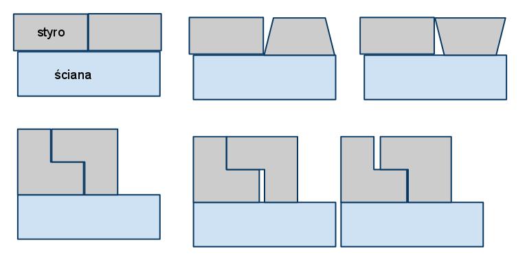

rpilski 10.12.2010 09:55 Zgłoś naruszenie Udostępnij Napisano 10 Grudnia 2010 Odgrzeję nieco ten temat, bo nie znalazłem świeższego tematu dot. styropianu frezowanego. Zastanawiam się dlaczego styropian z tzw.. "frezem" ma być lepszy od tego bez frezu. Na załączonym obrazku narysowałem schematycznie przekroje kilku (nie wszystkich) możliwych przypadków spasowania boków płyt styropianowych (na górze - zwykłych, na dole - z frezem, w tym przypadku już nie bawiłem się w rysowanie niedopasowania gdy krawędź frezu jest skośna w przekroju). Założyłem, że zarówno w przypadku płyt zwykłych jak i z frezem jest stosowana ta sama technologia cięcia (gorący drut) i że możliwe są takie same odchyłki kształtu płyt, w tym odchyłki prostopadłości, powodujące powstawanie szczelin. Przy takim założeniu jakoś nie bardzo widzę te ogromne zalety frezu w kontekście zmniejszania mostków cieplnych. Czy ktoś jest mi to w stanie podać jakąś konkretną argumentację dlaczego niby styro z frezem jest lepszy niż bez frezu ? Cytuj Odnośnik do komentarza https://forum.murator.pl/topic/35487-styropian-frezowany-czy-jest-dobrym-materia%C5%82em-do-ocieple%C5%84/#findComment-4430882 Udostępnij na innych stronach Więcej opcji udostępniania
