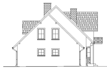

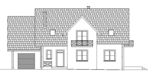

Pooglądałam nasz projekt dokładniej i chyba u nas wystają podobnie.
My zmienialiśmy również kąt nachylenia na 44stopnie by móc podnieść wysokość parteru i zachować wymagane w WZ 9 m wysokości kalenicy. Zmieniliśmy również dach nad garazem i poszerzyliśmy go. Powstało nad nim pomieszczenie gospodarcze.
